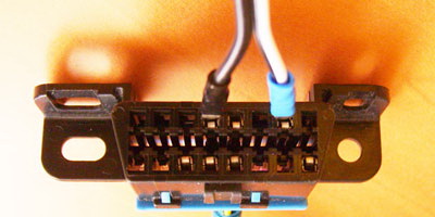

МУЖИКИ СПАСИБО ВСЕМ ОГРОМНОЕ!!!!!!!!!!!!! ПОМОГЛА ПЕРЕМЫЧКА МЕЖДУ 4 И 5

Просмотр сообщенияurec55 (05 Февраль 2012 - 10:49) писал:
ТОКА ЭТО 12 И 13 ЭТО Ж ВТОРОЙ РЯД
У тебя колодка перевернута, массы это 4 и 5. Поставь так, чтоб не путаться. Отсчет начинается слева вверху.Прикрепленный файл  obd2con.jpg   33,34К   9 Количество загрузок:
