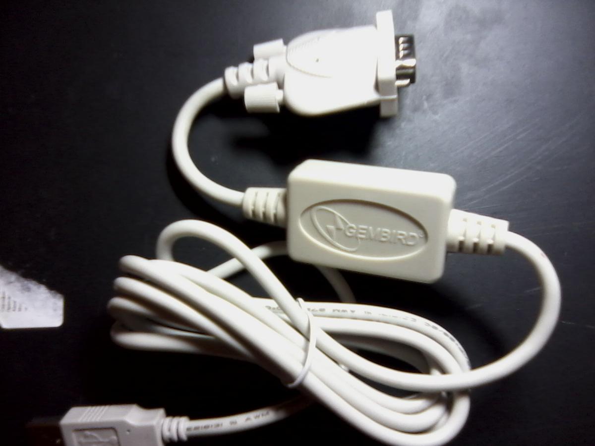

подскажите будет ли работать диагностический шнур с переходником USB и COM.шнур мне спаяли на работе как то давно,решил попробовать купил переходник но че то не выходит.или может ком должен быть встроенный

ничего не понятно! Какой переходник? Определяется ли в системе? Если определяется, то на какой com порт встает? Какой com порт выбираешь в диагностической проге??

переходник вот такой ST-Lab u224 с кабелем, определяется,куда встает?-это где посмотреть,

Диспетчер устройств -> порты COM и LPT

ага там пишет com17?а в прогет пишет "на вашем компе не установлена поддержка сети TCP/IP или не включен адаптер" может у меня прога не та.у меня МТ-10

мт-10 работает со своим адаптером. для к-лайн используй opendiag из раздела программы для диагностики

COM порт переименуй на 1 или 2 в диспетчере устройств
