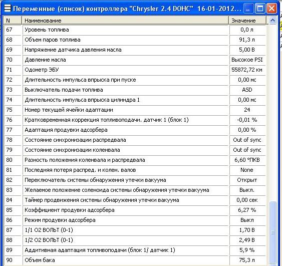

ещё раз здравствуйте! вот есть вот такая вот машинка ГАЗ 31105-590 2008 года ресталинговая волга с крайслеровским движком. если не ошибаюсь то там пробег записан в микре 25040 и стоит мотороловский контролёр. помимо того что его делает по5 считает халявный тахософт так её ещё можно зделать через дырку тахой как крайслер(вот тока не знаю какой крайслер). но клиент утверждает что на такой машинке менял приборки а пробег остовался тот же самый как будто бы там активный дубль!!! но ведь это не возможно на нашем тазу?! может простое совпадение? может кто встречался с такой машинкой?

Неоднократно мотал - никаких проблем. Что напишешь, то и стоит на панели.

Как всегда не стоит верить клиентам. То о чем он говорит, относится к Волге-Сайбер. Так как это и есть Крайслер Сербинг. Остальное все правда.

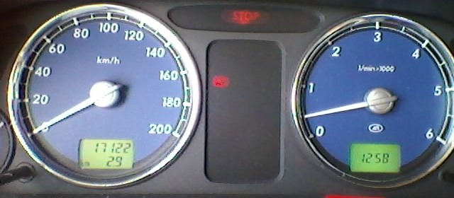

Была Волга с Крайслером, ЭБУ Моторолла. Пробег в ЭБУ есть. Панель поменяна на люкс. Вот тахометр занижает обороты в два раза. А пробег в панели свой.

Если это Сайбер, то в панели пробега нет. Он лежит в бодике, в моторолле.
