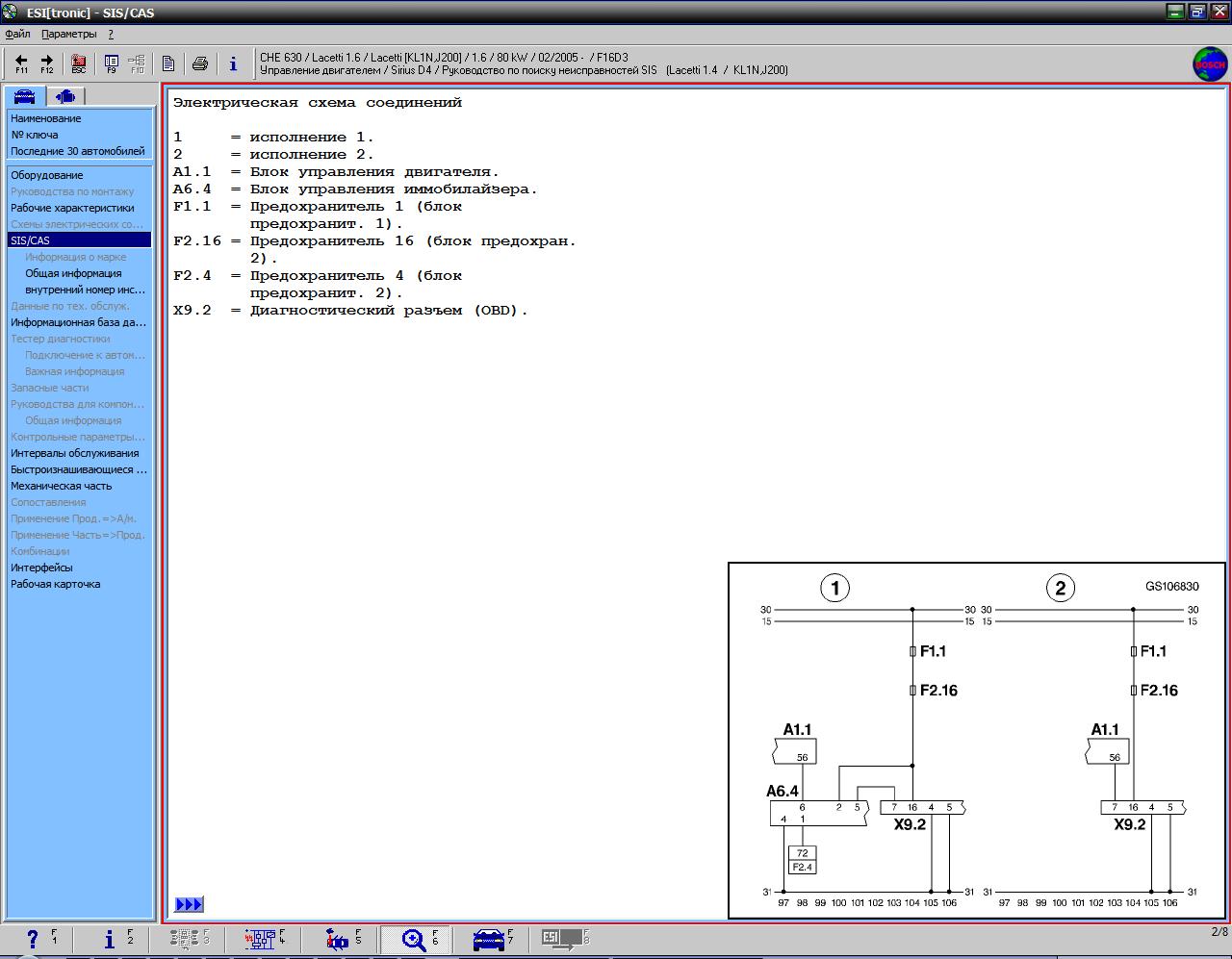

Вызванивай провода
ЦЕПЬ УПРАВЛЕНИЯ КОЛОДКОЙ ДИАГНОСТИКИ И КОНТРОЛЬНОЙ ЛАМПЫ ИНДИКАЦИИ НЕИСПРАВНОСТИ: БЕЗ ИММОБИЛИЗАТОРА

Сегодня прозванивал цепи-нимог найти обрыв!
Склоняюсь к тому что обрыв сделан где-то специально
Контроллер:
D42 5WY1E01D
3BHL 96435547
15 пин на колодке ЭБУ-пустой
32 пин черный провод на колодку диагностики не вызванивается
7 пин с диагностики\ фиолет\ вообще ни на который пин контроллера
не выходит
Может где-то есть типа как на наших колодка ИМО?
Какие мысли коллеги?

Просмотр сообщенияuserhome (07 Февраль 2012 - 12:40) писал:
Как то так
Cпасибо огромное!
Во всем разобрался-машина на связь вышла.
Только у нее к-лайн не на 56 а на 35 пине
Ошибка клапана рециркуляции-провод оборвался.
Короче все в ажуре!
