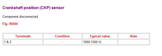

ДПКВ индукционный и питание не требуется, сопротивление обмотки 1000-1500 ом.

Просмотр сообщенияYaroha (06 Февраль 2012 - 17:50) писал:
Неверно .Норма 450-550 Ом
