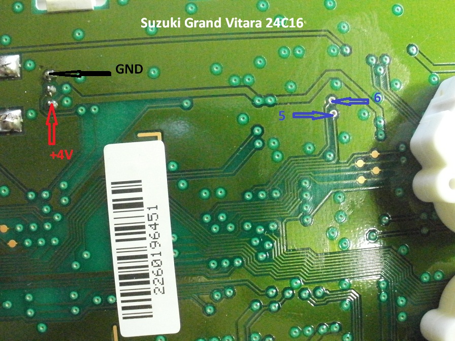

Подъедет данный авто. Интересует в каких блоках есть пробег? И стрелы как снимаются?

на фото доска с узким дисплеем. значит Visteon
память 24с16 под стрелами.
снимаются туговато

Отправлено 08 Февраль 2012 - 05:36
Крутить или тянуть?

Просмотр сообщенияAlex64 (08 Февраль 2012 - 05:36) писал:
Крутить или тянуть?
крутить

Просмотр сообщенияVillainius (08 Февраль 2012 - 05:32) писал:
снимаются туговато
нормально стрелы снимаются, на разборку уходит не больше минуты
