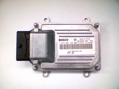

Slavik k Опубликовано 9 февраля, 2012 Опубликовано 9 февраля, 2012 Притянули данное авто со снятым аккумом .Типа орет и не заводиться от родных ключей .За неделю до этого перестал считать считок (пробег заморозился ). Диагностировали елм 327 ( берет корректно но только моторный ) мозги моторника 798 находяться в ногах переднего пассажира . Что выявлено ,искра (вследствии того что был не до одет вв провод на модуль зажигания ) пробивала на болт крепления модуля и есно на кузов авто, вывело из строя часть бортовой электроники . Авто заводиться с подменным модулем и проводами от 16 кл ваз-а .Заказали с китайца хотя подойдут ли вв провода и модуль хз . Не работает ДС( подкидывал намотку , + и - есть на дс приходит , но эбу сигнал скорости не видит все равно ) и при подсоединении штатного колокола постоянно последний орет . Спрашивал их дилеров , программ по ним грят нет еще и типа смотрят тож елм-ом .С моим случаем тоже пока не встречались . Есть ли у кого эл схемы и описание что от чего работает ?

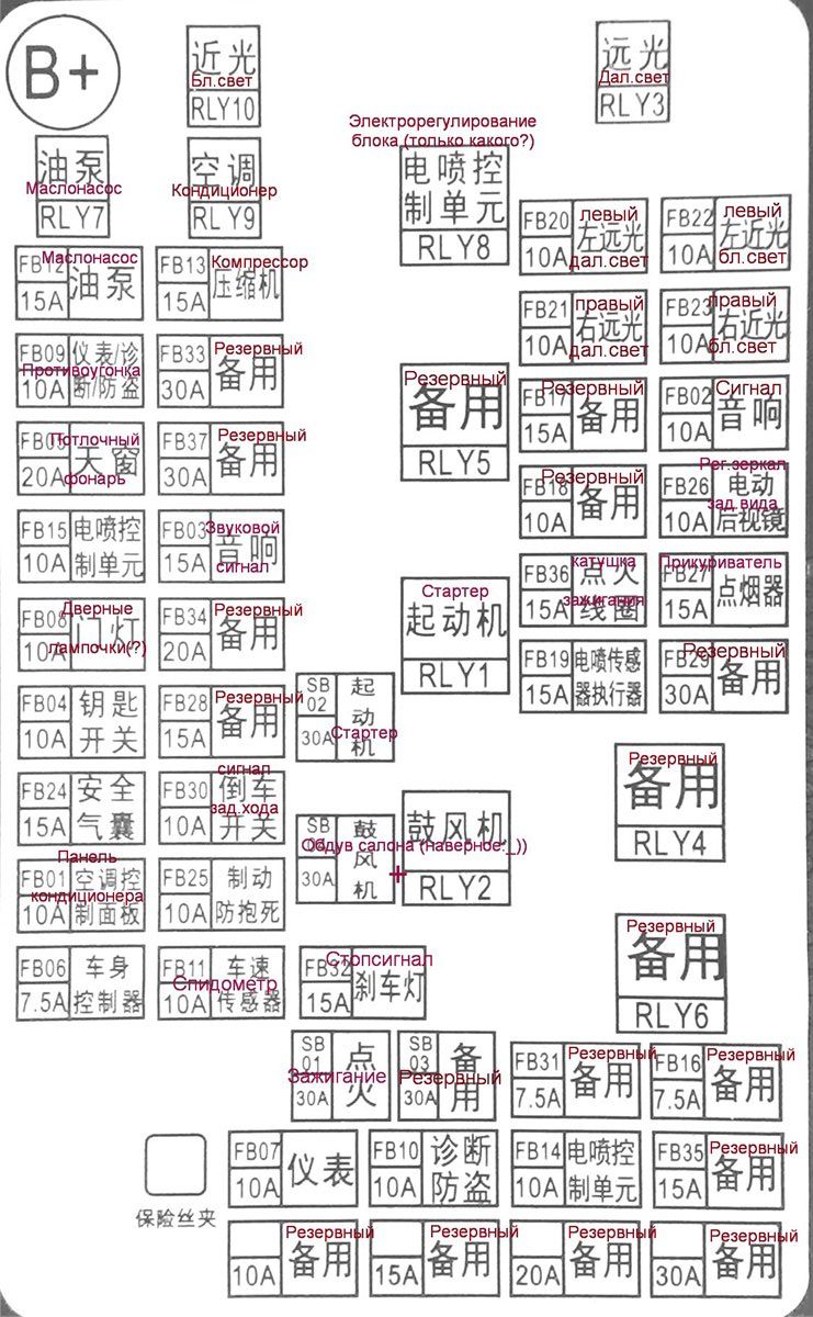

Slavik k Опубликовано 9 февраля, 2012 Автор Опубликовано 9 февраля, 2012 назначение салонных предохранителей
