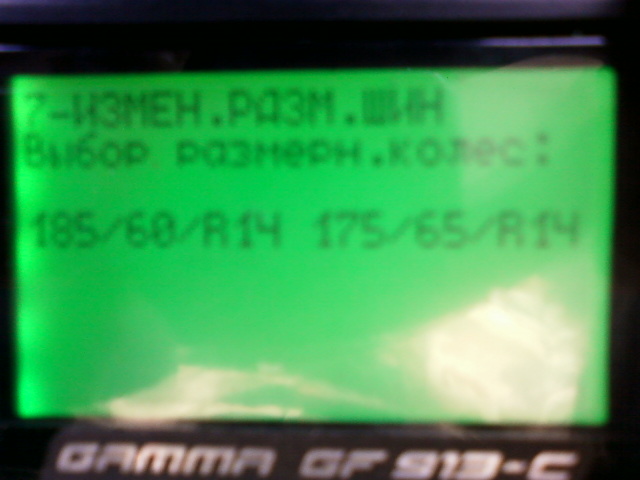

Добрый вечер! Программа супер, остается запатентовать. Вопрос на счет ABS 8.1 на приоре. На будущее есть в плане, программы, чтоб можно было настраивать размерность шин колес с 1900мм к 1840мм. (заводской парадокс с колесами).
наскока я понимаю там фиксированные размеры прошиты
2 позиции .
1 как на фото
2. 185\65R14
а в мм это как?что за размеры такие?
скорее всего в БК заложены данные для 2х типоразмеров
для трех.
