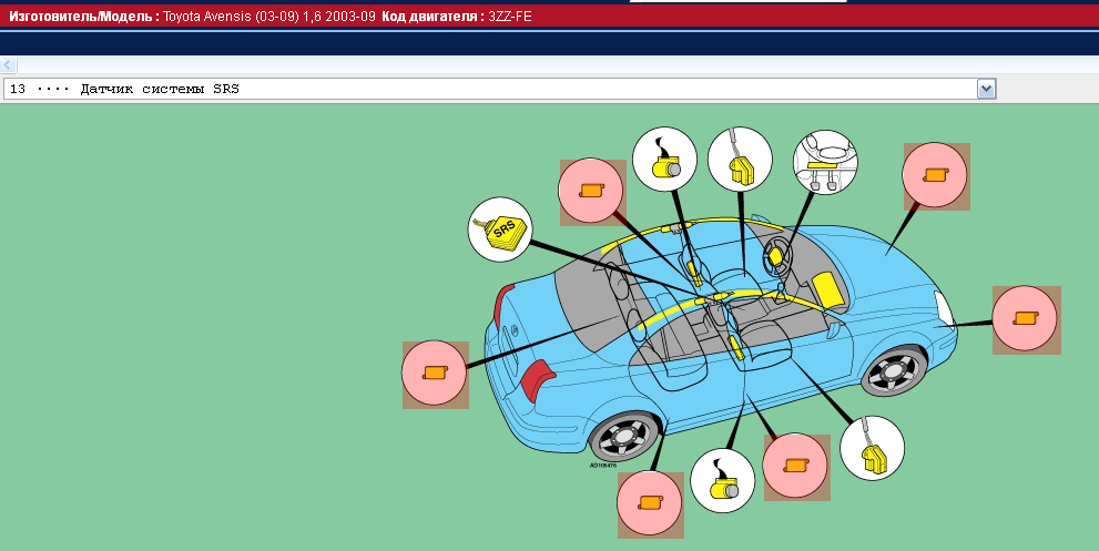

_ART_ Опубликовано 11 февраля, 2012 Опубликовано 11 февраля, 2012 В этой теме описывал проблему на Toyota Avensis: http://www.auto-bk.ru/forum/topic/26945/ Блок Airbag перепрошили дамп чистый. Проверил все 5 подушек и пиропатроны натяжителей ремня, везде ровно 2.2ома подключил блок подсоединил акб сначала плюс потом минус включил зажигание лампочка горит ,завёл лампочка всё равно горит (( Подскажите в чём ещё может быть проблема? Эта лампочка может гореть из за какого то неисправного датчика удара? если да то где они находятся ? На диагностику ехать пока не могу, да и без диагностики хочу решить эту проблему. Может нужно ещё проделать какие то операции ? Или после очистки кеша на этой машине всё равно нужно ехать на диагностику чтобы стёрли ошибку и тогда лампочка потухнет ?

Выбор Опубликовано 12 февраля, 2012 Опубликовано 12 февраля, 2012 Покопай - датчиков шесть штук - выделены.
