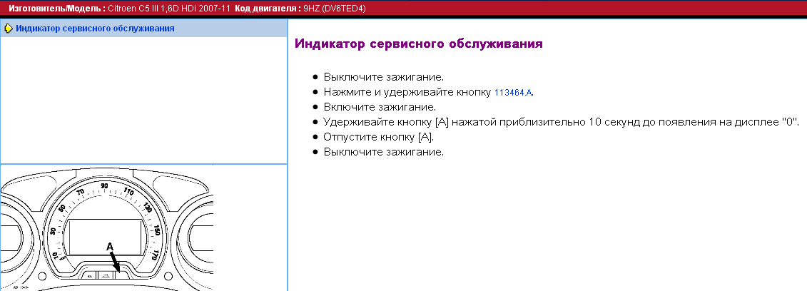

w260 Опубликовано 14 февраля, 2012 Опубликовано 14 февраля, 2012 после коррекции пробега на данном авто co 150т км до 70 т. км на дисплее вылез гаечный ключик с какой-то надписью по немецки( и 99990к . пробег поправился нормально. было у кого-нибудь такое? как убрать это сервисное сообщение?
Выбор Опубликовано 14 февраля, 2012 Опубликовано 14 февраля, 2012 после коррекции пробега на данном авто co 150т км до 70 т. км на дисплее вылез гаечный ключик с какой-то надписью по немецки( и 99990к . пробег поправился нормально. было у кого-нибудь такое? как убрать это сервисное сообщение? Не указал С5 3 или 2. На всякий случай оба.
astronom Опубликовано 14 февраля, 2012 Опубликовано 14 февраля, 2012 (изменено) может это сервисный пробег? его просто сбросить надо Изменено 14 февраля, 2012 пользователем astronom
w260 Опубликовано 14 февраля, 2012 Автор Опубликовано 14 февраля, 2012 Не указал С5 3 или 2. На всякий случай оба. c5- 3 большое спасибо)
