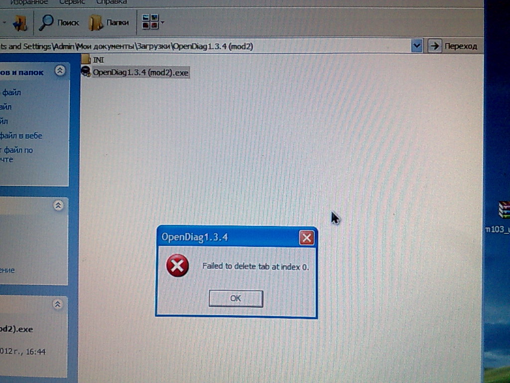

Привет! я уже один раз писал, вот такое сообшение выходит при установке окно программы не выходит, антивирус отключен, ребята кто может помочь?
Очень странная ошибка. Никогда не сталкивался с такой.
Вот что нарыл на просторах интернета по поводу такой ошибки (сорри за автоматический перевод :) )
"Я видел такое поведение, когда кто-то имеет очень большой или большой
шрифты включены ".
"вы случайно не ваш компьютер настроен на очень большие шрифты? Я также читал, предположение, что это может быть ошибка с "ComCtl32.dll" Система DLL - может быть, вы могли бы проверить версию этого файла в вашей системе? (Найти файл, нажмите правой кнопкой мыши на свойствах видеть версия). "
"Хорошо, это было действительно ComCtl32.dll. Ваше приложение, очевидно, только поддерживает старую версию ComCtl32.dll. Моя Windows XP SP2 (в том числе Visual Studio 2005 SP1) имеет ComCtl32.dll v6.0 Я также нашел старую версию Comctl32. DLL (v5.82). После того как я скопировал старую версию (v5.82) на мой каталог% system32%, ProcessTamer работал. Когда я вернулся мой ComCtl32.dll библиотеку к текущему (v6.0), он перестал работать. "
Вообше такая ошибка по идее возникает при каких-то операциях с вкладками окна (попытке удалить, и невозможности успешно завершить данную операцию), но что интересно при запуске программы никаких операций с PageControl не производится, да и в дальнейшем попыток удалить вкладки в программе нет. Так что загадка. Тем более что Вы первый, кто сообщает о такой ошибке.
попробуй процедуру закрытия окна (OnClose) в try...finally...end включить, мне помогало это...

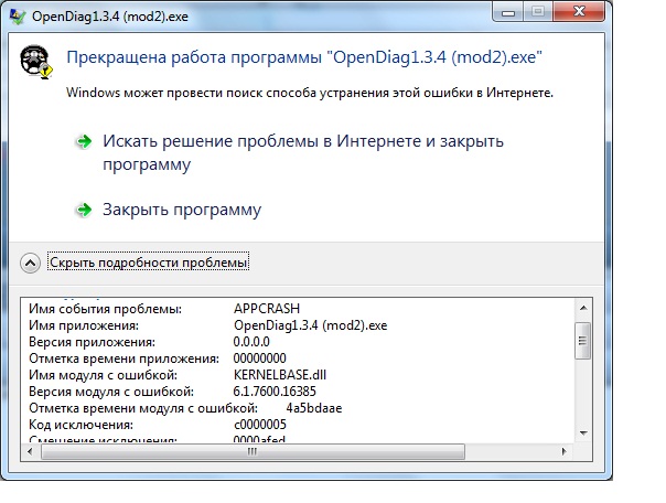

У меня вот какой случай: Win 7 32-bit, при запуске рисует следующую ошибку, но все равно работает.

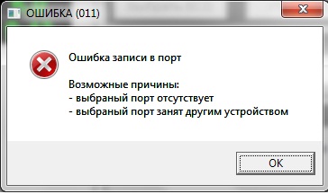

Система Win7 32 bit Ult. ЭБУ М73. При включённом зажигании всё работает. Стоит только завести двигатель появляется сообщение.
С заведённым двигателем не подключается вообще.
Перепробовал разные порты, изменял их скорости. Не помогает.

Скорее всего сильные помехи по питанию, которые выбивают виртуальный порт. Проблема потери виртуального порта (т.е. когда по какой-то причине вышибает виртуальный порт или например вытащить адаптер из USB порта при работе) пока не решена в программе, к сожалению.
Очень жаль, т.к. ваша программа единственная, которая хоть как-то завелась у меня.
А со сроками решения проблемы можно сориентироваться?
