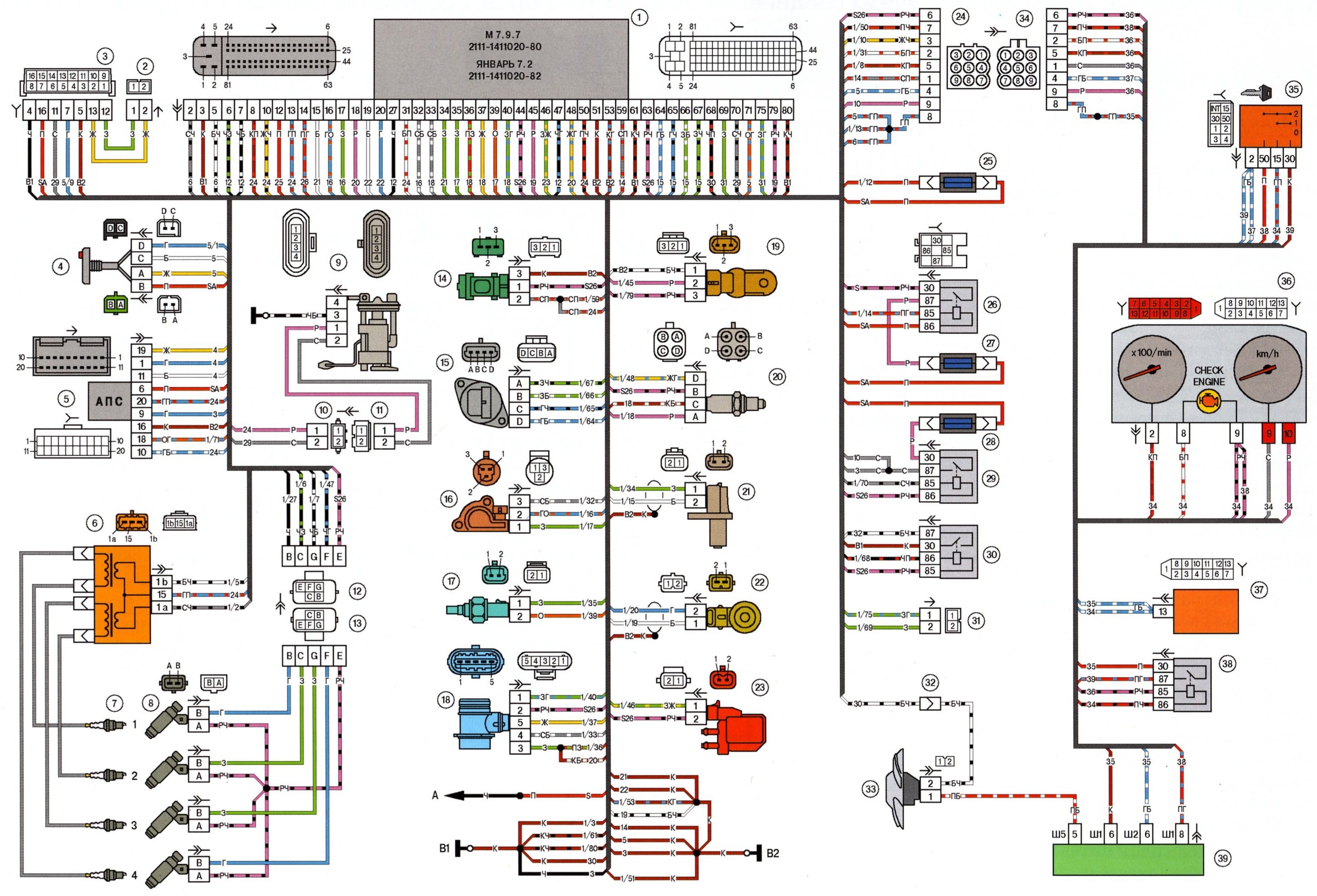

Demonenok Опубликовано 22 февраля, 2012 Поделиться Опубликовано 22 февраля, 2012 (изменено) Здравствуйте,не могли бы вы помочь с данной проблемой?Конкретно интересует соединение разъемов европанели 2114 (9 контактный разъем) и контроллера (8 контактный разъем. Заранее спасибо Для перехода с Я 7.2 на Я 5.1 прийдётся сменить весь жгут проводки от эбу до датчиков!! (проще всего, на разборе за жгут обычно не больше рубля просят а то и меньше) Какой 9 контактный разъем? От эбу отходит на панель вроде восьми контактный! Если нужны схемы могу скинуть. Упс... извиняюсь... у Я 5.1 восьми контактный а у Я 7.2 девяти.. Изменено 22 февраля, 2012 пользователем Demonenok Ссылка на комментарий Поделиться на другие сайты Поделиться
Sersonik Опубликовано 23 февраля, 2012 Автор Поделиться Опубликовано 23 февраля, 2012 Весь жгут уже поменял интересует соединение поддторпедной проводки и эбу Ссылка на комментарий Поделиться на другие сайты Поделиться

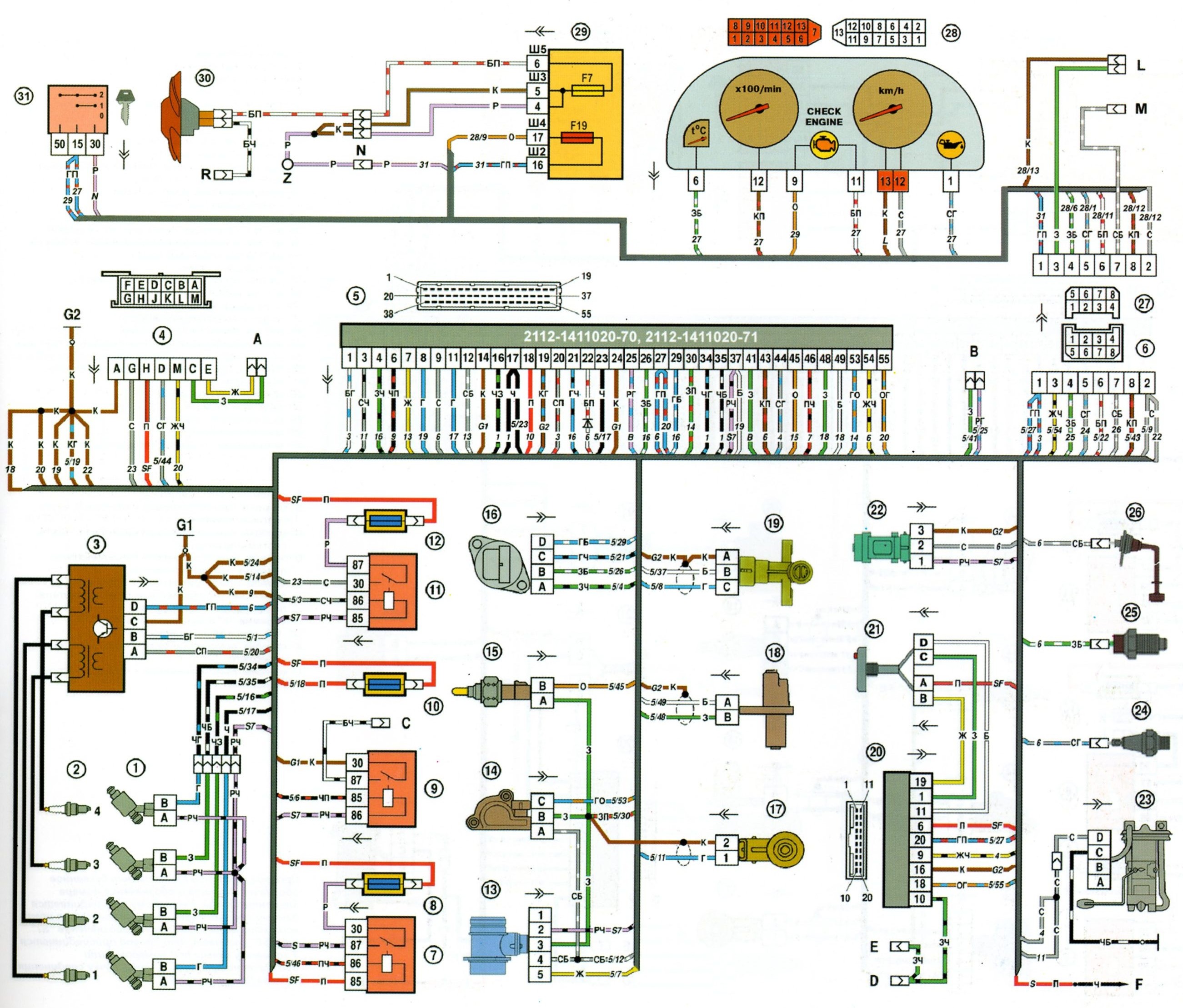

Demonenok Опубликовано 23 февраля, 2012 Поделиться Опубликовано 23 февраля, 2012 Весь жгут уже поменял интересует соединение поддторпедной проводки и эбу дак возьми схемы от пятого и седьмого сравнивай и цепляй!! Если схемки не подойдут скажи.... другие дам. С пятого января нада прицепить провод питания к замку зажигания, тахометр, спидометр и лампу джеки. Ссылка на комментарий Поделиться на другие сайты Поделиться
Sersonik Опубликовано 26 февраля, 2012 Автор Поделиться Опубликовано 26 февраля, 2012 Все собрал,все работает,спасибо за схемы) Ссылка на комментарий Поделиться на другие сайты Поделиться
