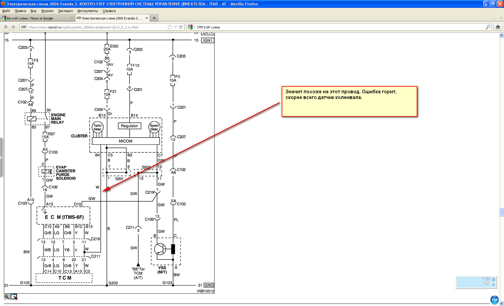

Прикрепленные файлы

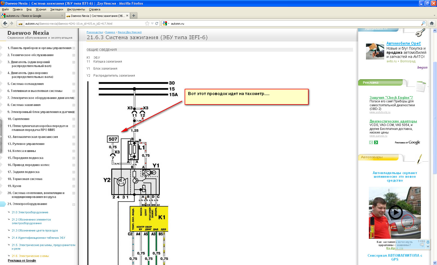

Отправлено 10 Март 2012 - 18:44
могли сразу написать что трамблера нет,за все время попадалась несколько машин, в основном идут трамблерные или MR140, Cириус. сбило с толку IT
Прикрепленные файлы
  • Прикрепленный файл  3.jpg   193,25К   44 Количество загрузок:
  • Прикрепленный файл  2012-03-10_213105.jpg   214,99К   47 Количество загрузок:

Отправлено 11 Март 2012 - 13:07
Вообще-то да, в заголовке было написано что двигатель 16-ти клапанный. Сорри. В наших краях Нэксии обычно 8-ми клапанные.
Судя по схеме, чуть выше, сигнал " W" идет с ЕСМ - блок управления двигателем. Причем тот же сигнал используется для блока трансмиссии, если он установлен (коробка автомат). Скорее всего сигнальный провод тахометра где-то перетерся и подкорачивает на массу. Поэтому горит чек, но на работе двигателя это не сказывается.
Хотя, еще один вариант может быть, в принципе - входная цепь тахометра в щитке приборов. Конденсатор, стабилитрон или что-то еще.
