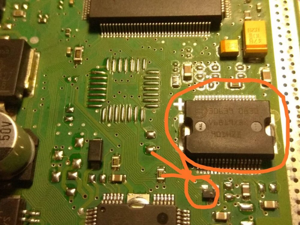

Tumaster Опубликовано 31 октября, 2017 Поделиться Опубликовано 31 октября, 2017 После перепайки никогда на штатное место не ставлю не один еще не приехал с проблемой А вот плохой АКБ когда трещит втягивающее вот тогда этот блок может схватить глюк и приходиться переписывать ЕЕПРОМ Ссылка на комментарий Поделиться на другие сайты Поделиться

zzasqwa Опубликовано 8 апреля, 2023 Поделиться Опубликовано 8 апреля, 2023 Доброго. Подскажите пожалуйста что за элемент? M7.9.7+ Ссылка на комментарий Поделиться на другие сайты Поделиться

pas-sever Опубликовано 9 апреля, 2023 Поделиться Опубликовано 9 апреля, 2023 20 часов назад, zzasqwa сказал: Доброго. Подскажите пожалуйста что за элемент? M7.9.7+ С таким вопросом я думаю Вы зря туда полезли. 1 Ссылка на комментарий Поделиться на другие сайты Поделиться
zzasqwa Опубликовано 9 апреля, 2023 Поделиться Опубликовано 9 апреля, 2023 Спасибо, обнадежили). Пропало питание на K-line, греется 30639. Поможет ли замена 30639 и FMMT2907R?) Ссылка на комментарий Поделиться на другие сайты Поделиться

Gamid556655 Опубликовано Понедельник в 12:13 Поделиться Опубликовано Понедельник в 12:13 Резистор лучше переносить на место либо совсем удалить , бывало очень часто что блок не просыпался по этой причине уходил в режим программирования Ссылка на комментарий Поделиться на другие сайты Поделиться
