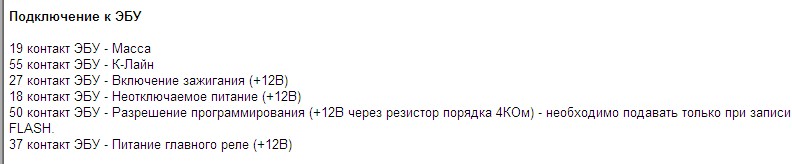

Pavel_4uv Опубликовано 13 марта, 2012 Опубликовано 13 марта, 2012 Bosch MP-70: 19 контакт ЭБУ - Масса 55 контакт ЭБУ - К-Лайн 27 контакт ЭБУ - Включение зажигания (+12V) 18 контакт ЭБУ - Неотключаемое питание (+12V) 50 контакт ЭБУ - Разрешение программирования (+12V через резистор порядка 100 Ом) 37 контакт ЭБУ - Питание от главного реле (+12V) с этой распиновкой я нормально прошивал ломаным чиплоадером
fakk6 Опубликовано 13 марта, 2012 Опубликовано 13 марта, 2012 (изменено) pavel_4uv.подскажи пожалуйста какие ноги для разрешения программирования Вам не кажется в этой ситуации ваш вопрос немного комическим? Если вы даже не знаете какие ноги задействовать, то что вы тогда нашьете? Скачайте справку к комбику, чиплодырю, а потом и вопросы перестанете задавать. И где взялось 100 ОМ? Изменено 13 марта, 2012 пользователем fakk6
