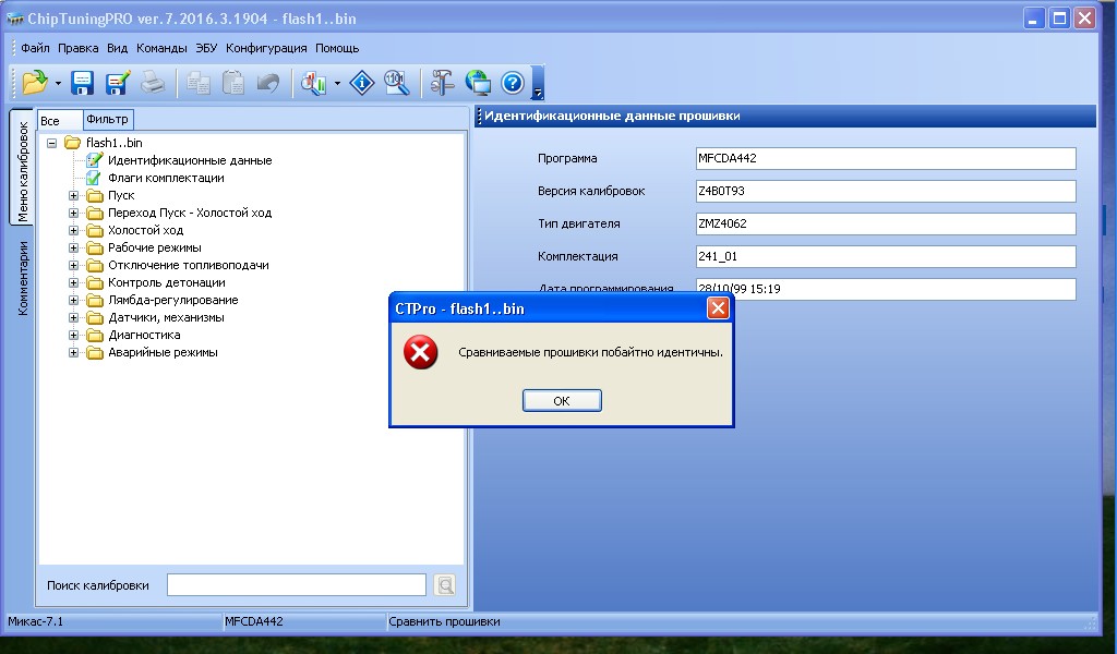

Здравствуйте всем! Не прошло и года слил прошивку :). Подскажите плиз у кого есть такая возможность нормально это для ГАЗ-3110 с двиг. ЗМЗ-4062 на бензине или менять надо?
attachicon.gifflash1..bin
это заводское ПО MFCDA442  Е0000158
применяемость тут http://chiptuner.ru/content/gaz_ecu/
Большое спасибо. Получается после перепрошивки остаются первозданные идентификаторы и простая диагностика не видит смены вывески.

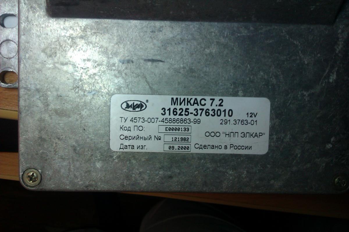

Я так думаю перепрошивки вообще не было,по этому
заводское ПО и осталось в ЭБУ

 Е0000158 взято с сайта указанного выше.
Основные идентифиткаторы на скрине, по ним и сверял.
В идентах в редакторе этого номера нет.
Похоже я нашел почему так.
Е...158 соответствует тому , что залито у вас под авто волга и микас 7.1
MFCDA442  Z4BOT93    4062  241.3763000-01  HLM2-4.7 0280212014 или ДМРВ-М ИВКШ.407282002
Е..133 это По для уаз в эбу микас 7.2 имеет иденты
MH1DA442  U4BOM21    УМЗ 421 291.3763000-01 ДМРВ Bosch 028 212 022
УАЗ, без ДК
можно предположить, что менялся эбу.
По каким то причинам эбу микас 7.1 не было и залили то, что мы имеем - в микас 7.2 сейчас залито - Е..158

Ну да однозначно менялся. Он и по крепежным отверстиям с резьбой не совпадает. Крепится на один болтик. Получается микас 7,1 от 7,2 посадочными отверстиями отличается.

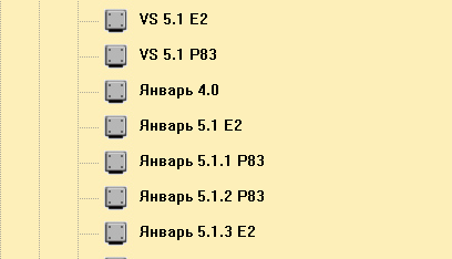

VS 5.1 какой из них 42 - 62 - или 72 ? , и что там за прошивка ? .
А показателей таких быть не должно , скорее всего протокол выбираете не тот .
Если стоит VS 5.1-72 то выбирайте протокол R83 , Я5.1.1 или Bosch M1.5.4
Если VS 5.1-42 либо 62 то Я 5.1E-2 , VS-5.1 E-2 или Bosch M1.5.4N
Выглядеть может примерно так :

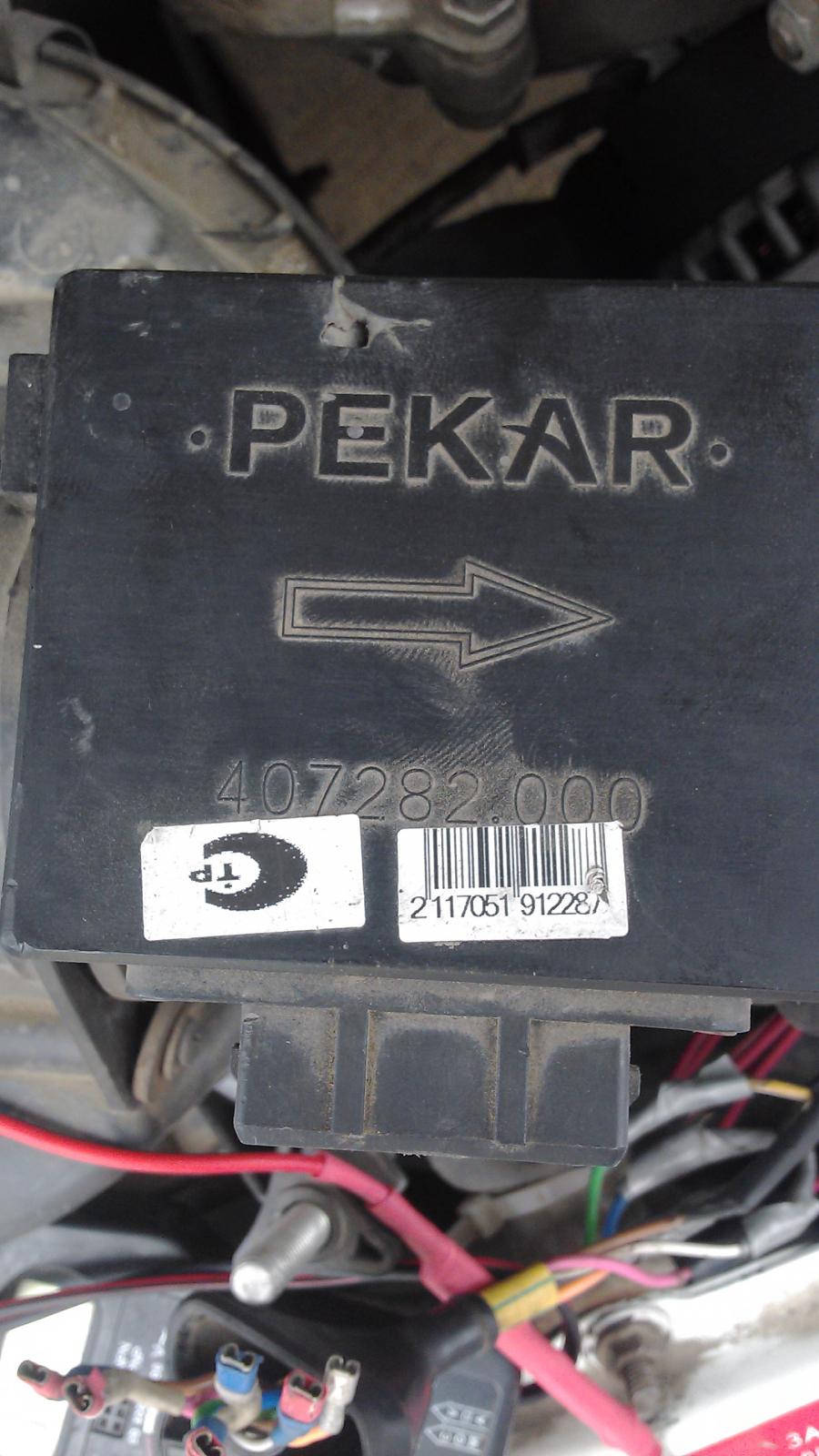

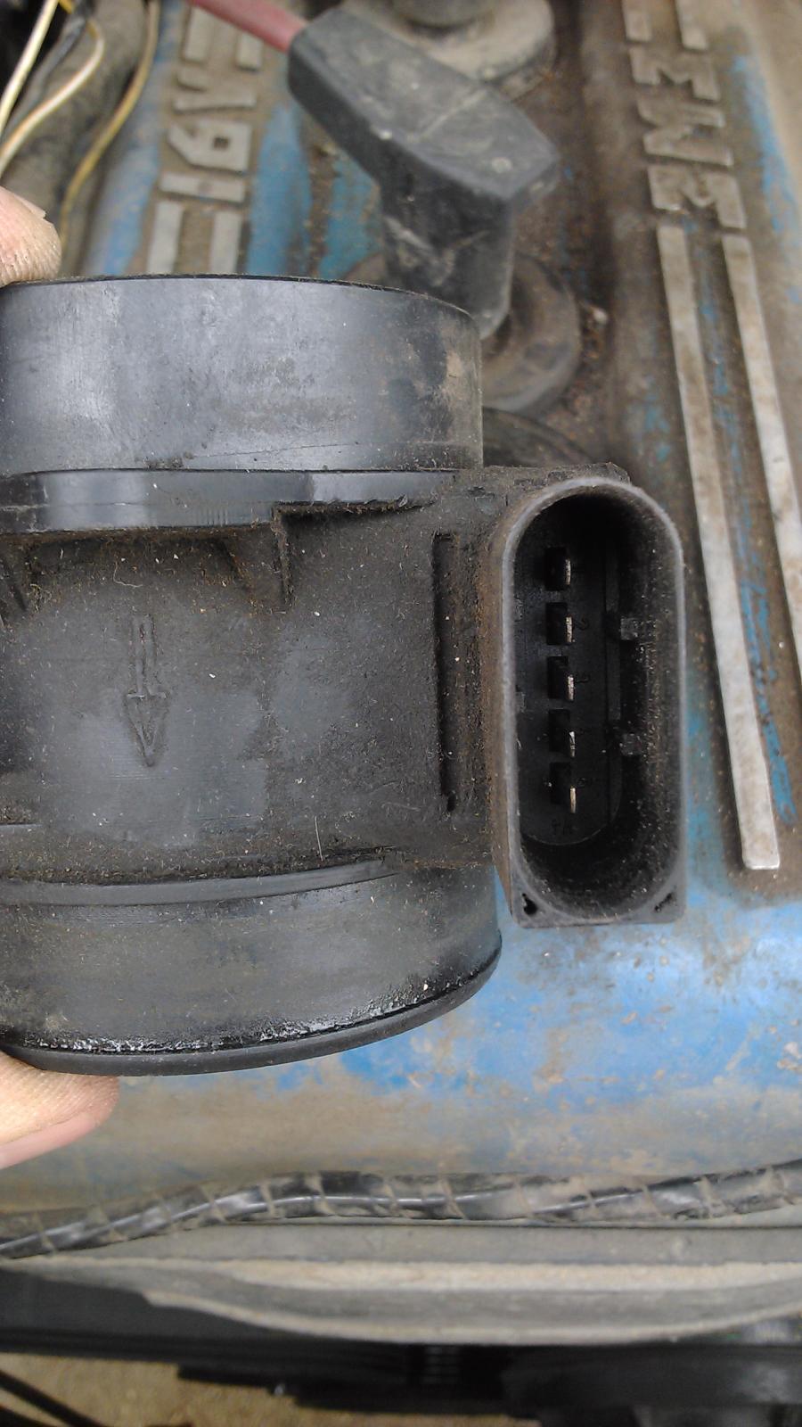

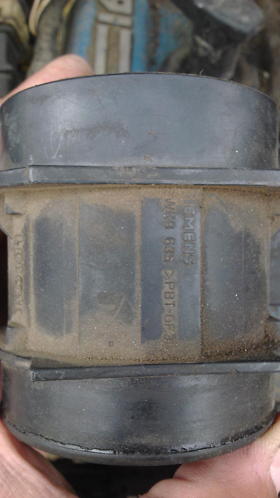

Дорогие друзья подскажите пожалуйста, газель(бенз) 406, микас 7.1, дмрв РЕКАR, в ходе проверки авто выясняется замена дмрв есть сименс можно ли его установить? или на какой лучше перевести авто? спасибо.
