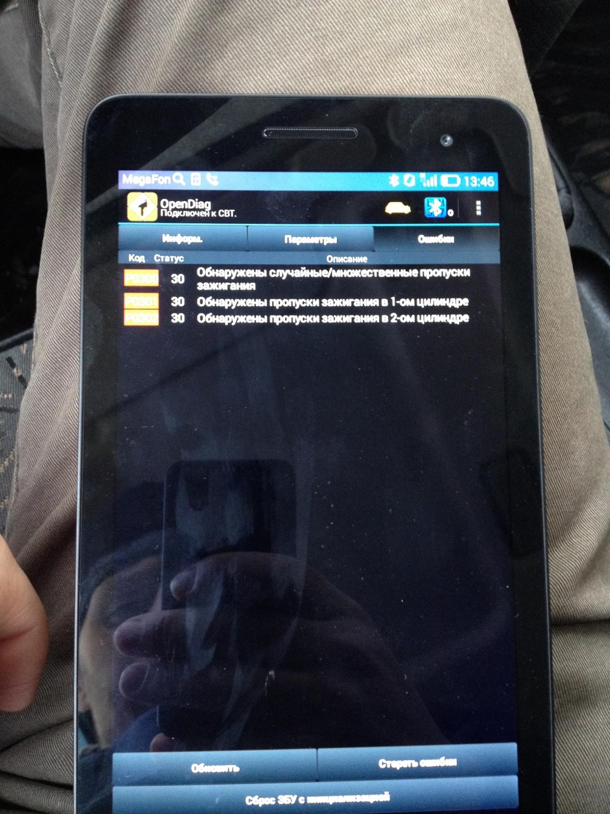

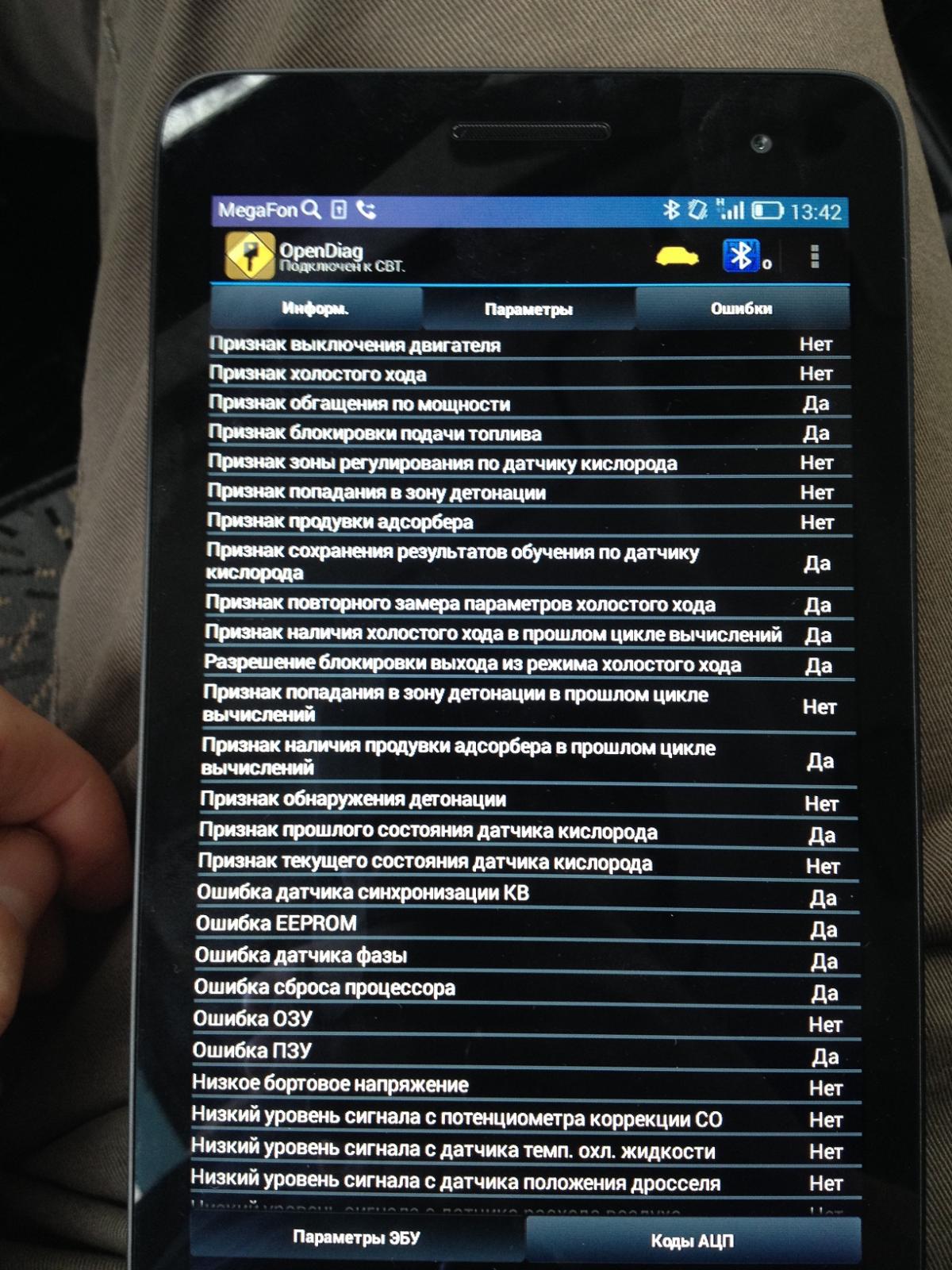

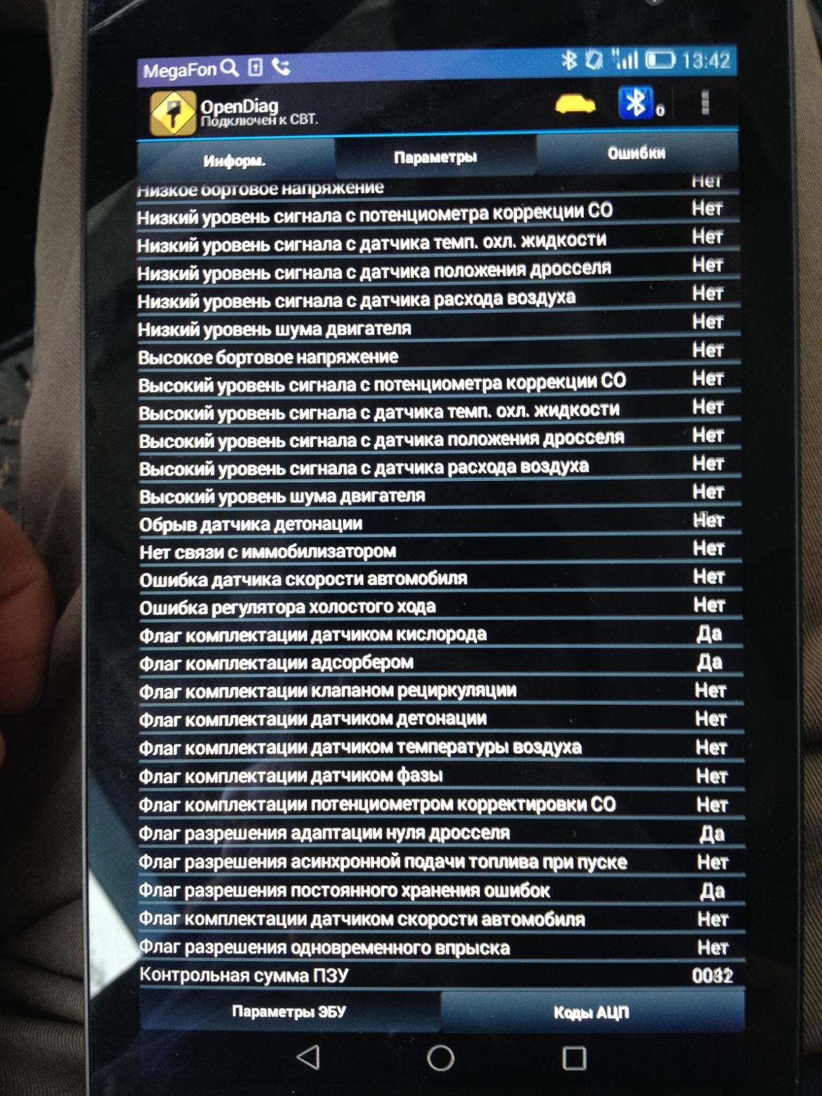

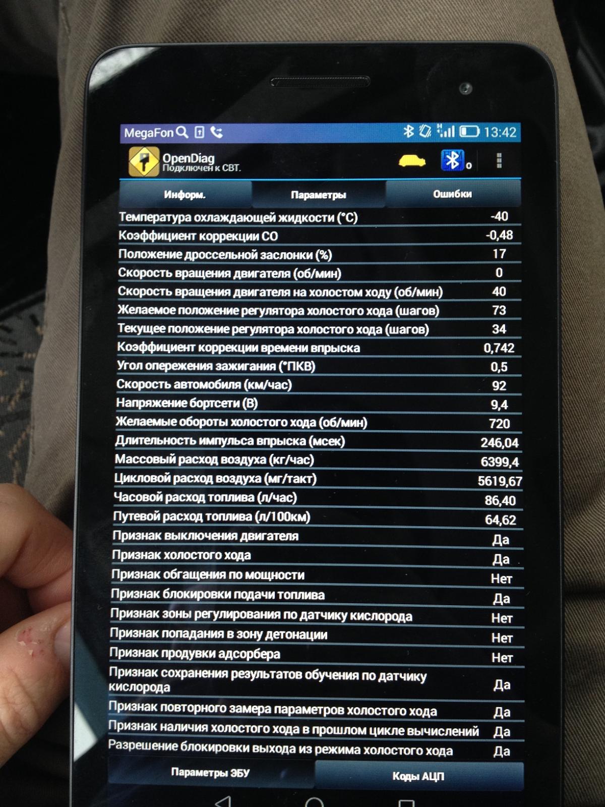

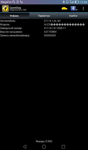

Всем привет. Может кто-нибудь знает, почему ЭБУ выдает такие данные? Машина ВАЗ 2115, 8кл 1.6. Подключал к андроиду ч/з елм327 BT.
Смотреть лучше сразу 1, 2 и последнюю картинку. Интересует темп-ра ОЖ, расход на холостом ходу, положение дроссельной заслонки , скорость авто и пр. Машина прогрета, заведена, стоит на месте.
Если ошибся темой - перенаправьте пож-та.
Изменено пользователем nasachusets
Сперва выбери правильный блок.И обратился внимание на зарядку ну очень низкая. Ну а потом будем дальше решать.
Выберете блок Ителма/Автел M73 Е3 и будет вам счастье. Кстати, блок у вас шитый, какой то ALEX оставил свою подпись в идентификаторах...поэтому программа может поругаться на эту прошивку...но на показания не должно повлиять.
Ясно. Спасибо за ответы!! Буду пробовать.
Выбрал этот блок - все заработало)) спасибо.

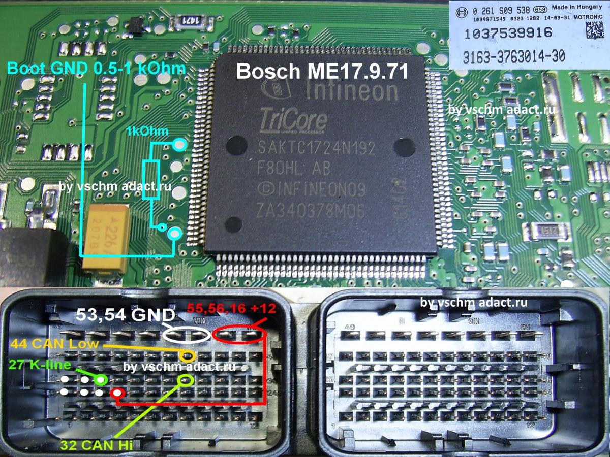

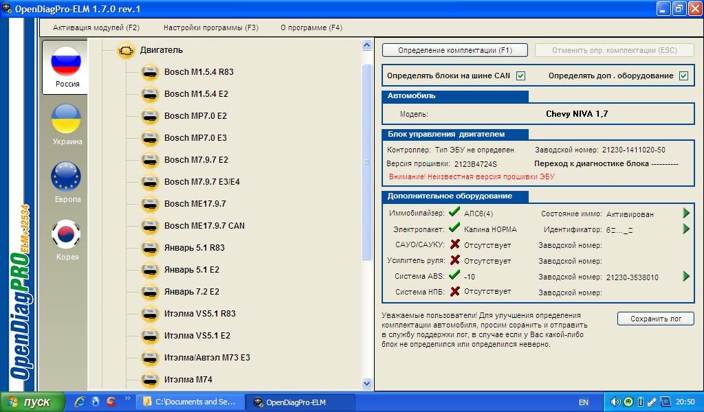

Доброго вечера, была сегодня нива 2015 года, подскажите что за блок и как шить, достаточно ссылки, спасибо.
ME 17.9.7
Зы,единичка не прописалась- 17.9.71
Вас не затруднит схему подсоединения, спасибо.
Чем шить его будете?
Подключение
СМкан.
С SM еще не все гладко.
