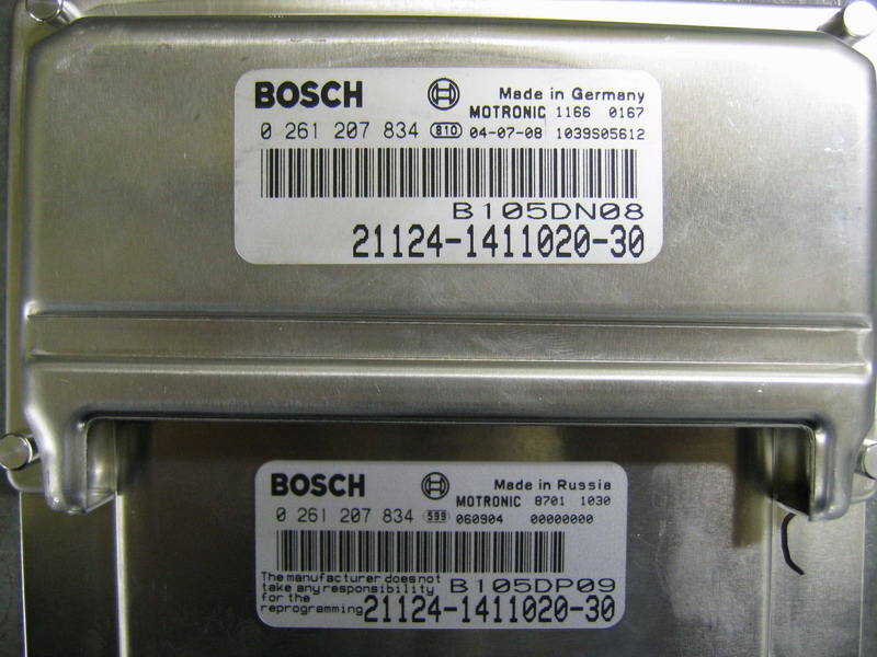

сергей66 Опубликовано 28 марта, 2012 Автор Опубликовано 28 марта, 2012 Шансов почти нет спасти ЭБУ после тосола,тосол "съедает" дорожки,т.к. плата многослойная восстановить их невозможно.Иногда есть шанс восстановить ЭБУ,но долго он не отработает,шансы 50 на 50.Лучше купить новый ЭБУ, Я 7.2+ не такой и дорогой,можно найти б/у в идеальном состоянии,например у тюнеров,которые меняют подобные ЭБУ на простые Январи.Вам так же подойдут ЭБУ Бош 7.9.7+ и М 73,но советую взять Бош,едет он "злее" и прошить просто.(имхо) подскажите пожалуйста как выглядит бош 7 9 7
сергей66 Опубликовано 28 марта, 2012 Автор Опубликовано 28 марта, 2012 подскажите пожалуйста как выглядит бош 7 9 7 вот что я нашел подойдет или нет
fakk6 Опубликовано 28 марта, 2012 Опубликовано 28 марта, 2012 Подойдет. С соответствующей прошивкой покатитит и на 8 и на 16v.
сергей66 Опубликовано 28 марта, 2012 Автор Опубликовано 28 марта, 2012 Подойдет. С соответствующей прошивкой покатитит и на 8 и на 16v. КОТОРАЯ СТОИТ УЖЕ НА НЕМ ДА?

kve111 Опубликовано 28 марта, 2012 Опубликовано 28 марта, 2012 ТОГДА ПОДСКАЖИТЕ ПОЖАЛУЙСТА КАКИЕ МОЗГИ МНЕ КУПИТЬ ЧТО БЫ БЕЗ ПРОШИВОК ПОДОШЛИ? Я7.2+ ( обозначение 11183-1411020-22(21) он у тебя есть и прошивка там указана -21блок это блок др. производителя прошивка А201СP57. бош 7.9.7+ (обозначение21114-1411020-02) прошивка указана B101CR01(B101CR02) это аналоги под Е2. можно и другие с программированием , блоки похожи.
сергей66 Опубликовано 28 марта, 2012 Автор Опубликовано 28 марта, 2012 Я7.2+ ( обозначение 11183-1411020-22(21) он у тебя есть и прошивка там указана -21блок это блок др. производителя прошивка А201СP57. бош 7.9.7+ (обозначение21114-1411020-02) прошивка указана B101CR01(B101CR02) это аналоги под Е2. можно и другие с программированием , блоки похожи. большое спасибо завтра пороюсь по магазинам может что подберу
