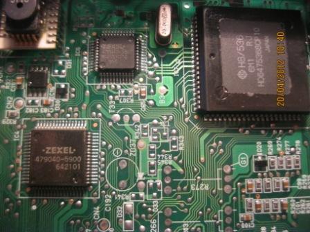

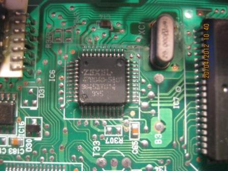

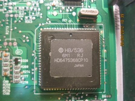

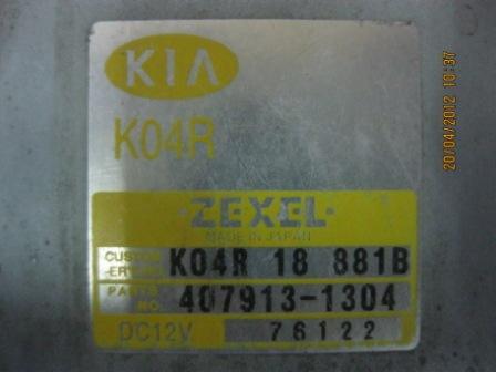

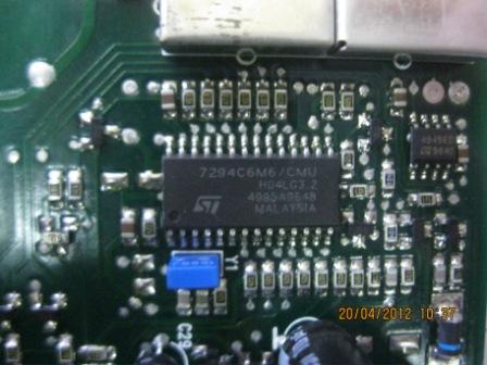

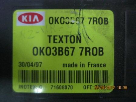

Приветствую!Разыскивается решение на иммо офф ,моторный k04r 18 881b 407913-1304,иммо texton ok03b67 7r0b. На коммерческой основе. Либо у кого есть дамп на проц от блока иммо .Проц ST 7294c6m6/cmu. В общем буду рад любой инфе

сделай блок новым и отключи иммо .
Карман скан РУЛИТ!
Карман скан РУЛИТ!
так гдеж он рулит,то?И самое интересное в чем????Проц в иммо видит брелки,нет подтверждения снятия с охраны,и скорее всего ответ на запрс моторника отрицательный.В чем тут рулеж????
Там случаем нет 93LC56? ищи в углу 8 ногую OKI и читай как 93LC56
если есть то смотри личку, и не забудь отрезать 54 и 62 пин.
Изменено пользователем KIMI
Вообще-то не Карман рулит, а поиск, читай http://www.auto-bk.ru/forum/topic/5359/, блок иммо отсоедини.
