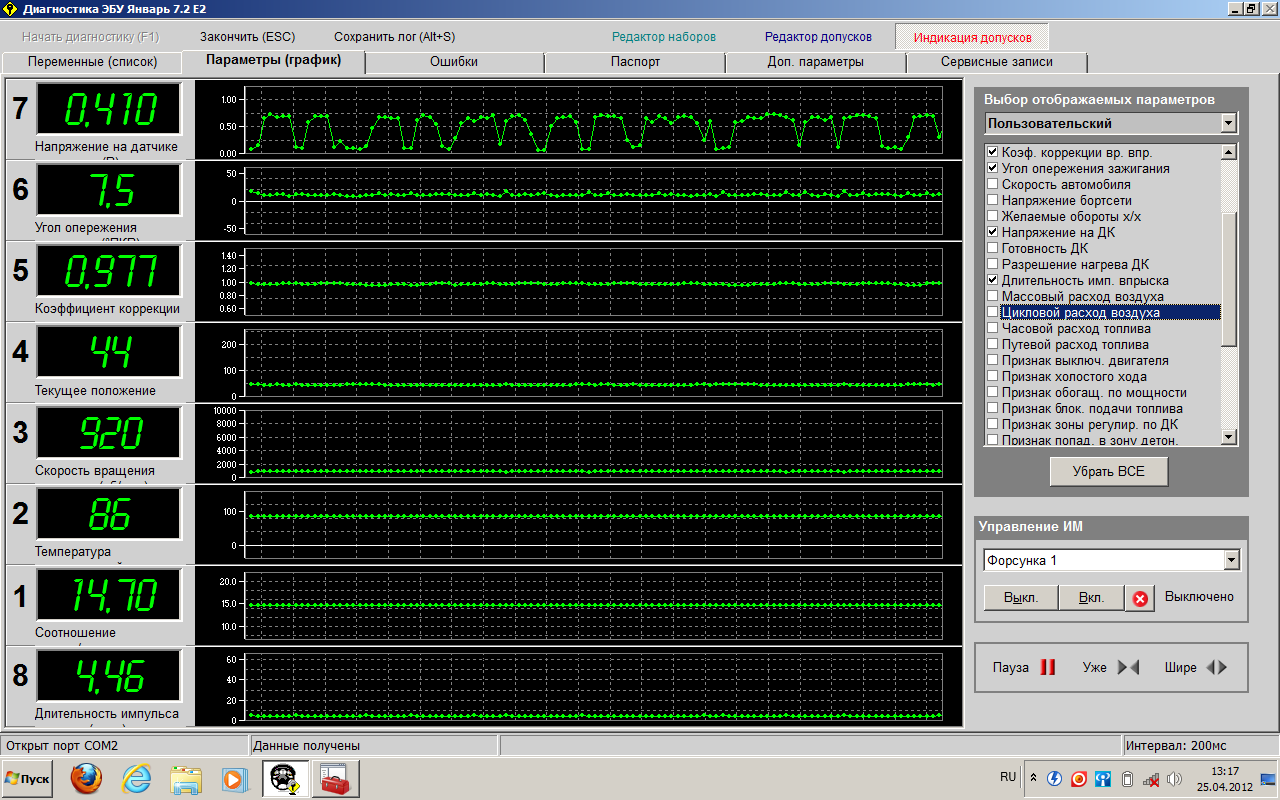

harpeos Опубликовано 25 апреля, 2012 Автор Опубликовано 25 апреля, 2012 (изменено) Попробуй другую прошивку залить Думаете из-за прошивки? Вроде раньше такого особо не наблюдал, но все равно немного плавали (очень слабо). Какую посоветуете? Эти РХХ с большой шляпкой меня уже утомили, подтачивайте же, наконец то, напильником шляпу по краям, чтоб он за стенки не задевал. Спасибо, попробую подточить, ну думаю, не в этом дело - шаги вроде плавно опускаются, на прогретом держит ровно шаги (40-42), хотя все равно подколбашивает. Вот еще, кстати, скрин графика напряжения на ДК. Вроде нормальный. Хотя колбасить начинает еще начинает, до момента прогрева ДК и включения его в работу. По параметрам смотрю, немного зашкаливает время впрыска (от 4 до 5мс, хотя в типовых параметрах 3.7-4.3мс) Изменено 25 апреля, 2012 пользователем POTAP 123

eangald Опубликовано 25 апреля, 2012 Опубликовано 25 апреля, 2012 (изменено) 1-Залить сток. 2-Проверить установку меток ГРМ 3-Задающий диск-20й зуб напротив ДПКВ Вот еще, кстати, скрин графика напряжения на ДК. Вроде нормальный. Хотя колбасить начинает еще начинает, до момента прогрева ДК и включения его в работу. По параметрам смотрю, немного зашкаливает время впрыска (от 4 до 5мс, хотя в типовых параметрах 3.7-4.3мс) Время впрыска 4.46-не многовато ли? Изменено 25 апреля, 2012 пользователем POTAP 123 1
harpeos Опубликовано 25 апреля, 2012 Автор Опубликовано 25 апреля, 2012 (изменено) 1-Залить сток. 2-Проверить установку меток ГРМ 3-Задающий диск-20й зуб напротив ДПКВ Установку меток проверял выставлением шкива РВ и маховика КПП, примерно совпадали, хотя перепроверю может на 1 зуб все таки есть разница. ДПКВ, вроде, на 20-ом зубе ДПКВ. Но это все перепроверю на днях. Хотя, если бы метки были неправильны, то наверное, колбасило бы и при движении, чего не наблюдается. Но может я и не прав. Кстати, при колбасне, если подойти к глушаку, то слышны легкие хлопки (пух-пух). Время впрыска 4.46-не многовато ли? Тоже думаю многовато, но какие могут быть причины, кроме форсунок? На диагностике был, сказали что может форсунки и клапана. Клапана отрегулированы, форсунки мыл. Говорят, что типа надо на стенд проверки распыла, но очень не хочется платить пол стоимости форсунок за это. Когда сам промывал, вроде распыл нормальный был. А так больше ничего не хотят делать на диагностике (конечно просто такие попались непрофессиональные, а искать профессионалов объехав весь город не хочется, отдавая при этом каждому по 200руб. за не за что), они там помоему только ошибки считывают, да и все, поэтому больше нет желания к ним обращаться. Изменено 25 апреля, 2012 пользователем POTAP 123

UNick Опубликовано 25 апреля, 2012 Опубликовано 25 апреля, 2012 Расход воздуха у вас большой(ниже 11.8 кг не опускается) отсюда и время впрыска.Всё таки тщательно проверьте метки на КВ, маховике демпфере (20 зуб) не провернулся ли он, резина не расслоилась? 1
