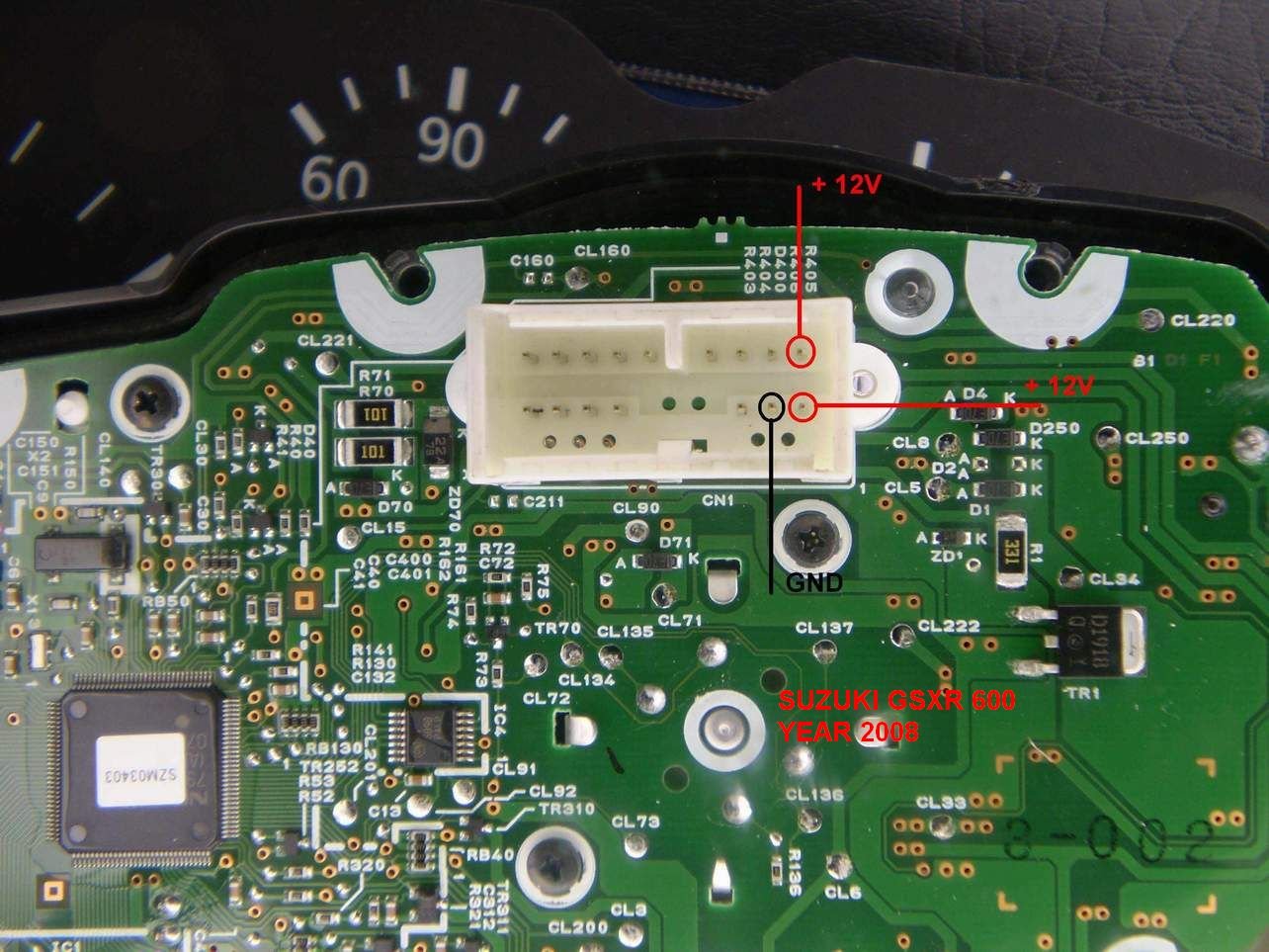

olle67 Опубликовано 27 апреля, 2012 Поделиться Опубликовано 27 апреля, 2012 Мужики скиньте распиновку подключения у кого есть на приборку Suzuki GSX 750,принесли без байка,при падении перестал показывать табло и вырубился тахометр,людям недоказать что возможно с проводкой что,проверить на столе хотся Ссылка на комментарий Поделиться на другие сайты Поделиться

maloy6170 Опубликовано 30 апреля, 2012 Поделиться Опубликовано 30 апреля, 2012 да нехрена я не решил, и нету нечего, тот мануал что скинули всовсем неподходит,видемо панель не сузуковская, и непохожа и разьём не такой, я отзвонил клиенту, пусть байк тащит, а тут праздники, надеюсь в среду притащит и пролезу сам ,всё проверю, по разобранной панели нашёл и минус и плюс, но вот по зажиганию не рискнул,вобщем жду среды :AllSmail (25): Да год не указал,забыл 2007,извените выложи фото панели со стороны стрел и с обратной, пороюсь, может чем и помогу Ссылка на комментарий Поделиться на другие сайты Поделиться

olle67 Опубликовано 2 мая, 2012 Автор Поделиться Опубликовано 2 мая, 2012 (изменено) вот фотки панели приборка.rar Изменено 2 мая, 2012 пользователем olle67 Ссылка на комментарий Поделиться на другие сайты Поделиться
maloy6170 Опубликовано 2 мая, 2012 Поделиться Опубликовано 2 мая, 2012 вот фотки панели вот держи! платы немного разные, но распиновка та же 1 Ссылка на комментарий Поделиться на другие сайты Поделиться
olle67 Опубликовано 2 мая, 2012 Автор Поделиться Опубликовано 2 мая, 2012 Выручил дружище!завтра попробую Ссылка на комментарий Поделиться на другие сайты Поделиться
olle67 Опубликовано 3 мая, 2012 Автор Поделиться Опубликовано 3 мая, 2012 (изменено) нету питания 5вольт на микросхемах,вместо этого еле 1,2вольта,печатка краской залита проводники не видно,по идеи должен же быть стабилизатор,а найти не могу,одни по даташитам транзисторы,счас прозваню их все Стоит микруха d3950-вроде и есть стабилизатор или я не прав?подскажите? Изменено 3 мая, 2012 пользователем olle67 Ссылка на комментарий Поделиться на другие сайты Поделиться
