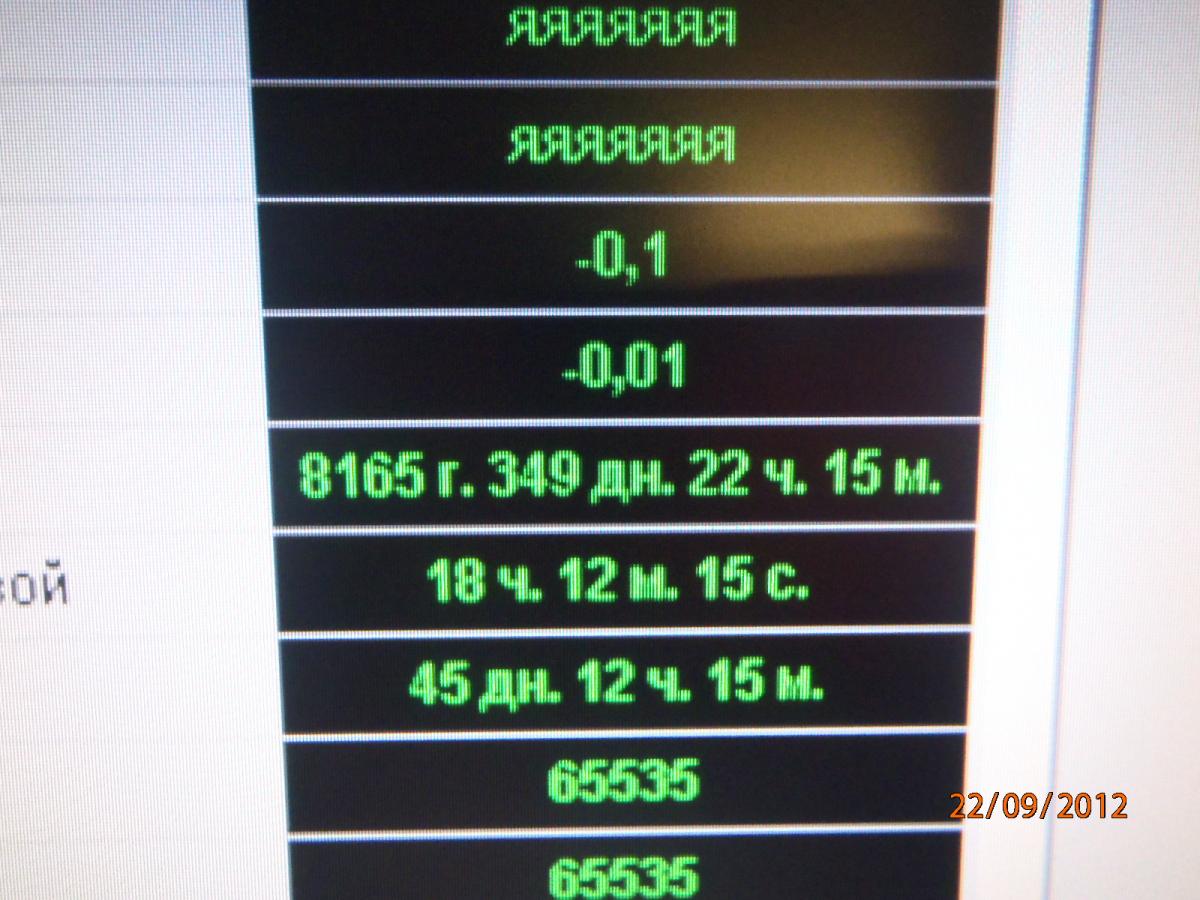

Прикрепленный файл  P9220113.JPG   126,68К   139 Количество загрузок: Логи пр-мы нетбук не сохраняет или для этого умня мозга малоПрикрепленный файл  P9220113.JPG   126,68К   139 Количество загрузок: М 7.3 АВТЭЛ A317DA02

То что логи не сохраняются - странно. Вообще логи пишутся при диагностике постоянно. Находятся в папке LOG. В частности для ЭБУ - это ecu.log. При нажатии кнопки "Сохранить лог" Этот файл просто пересохраняется под выбраным Вами именем.
По существу вопроса. Регистратор у Вас не активирован. Т.е. значения всех параметров FF (максимальные значения) Поэтому и такие безумные цифры :))))))

Спасибо , просвятили....наверняка и не одного меня..Закрытый проц М73 АВТЭЛ скоро сниться будет...пока не перепрошьем под ЕВРО-2. адекватной прогой за разумную цену
