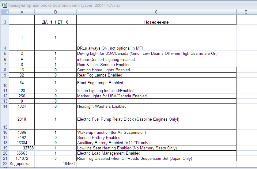

Этот кальк был нарисован за 5 мин для быстрого выяснения что там и как. Думаю что он будет полезен многим, кто хочет включить всякие опции. По вашему вордовскому документу кодировка 104 554.
Изменено пользователем 052
Я понял, что получается 104554, так значит какие-то опции у меня отключены если у меня 0104527. Как бы узнать как должно быть правильно?
Когда открываете тот кальк, который выложен-там уже сохранена ваша кодировка и опции единицами обозначены.Это же просто вроде.
Опубликовано (изменено)
Да я всё это понял, не дурак! Я же Вам объясняю, что у меня прибор выдаёт код: 104527, а по Вашему примеру и по словам моего "специалиста" получаются нескладушки (код 104554). Он ("спец") мне говорит одно, а в итоге то получается другое. Вот я и спрашиваю, а какой код для моего авто будет в идеале?
