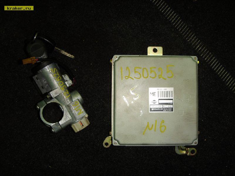

shadows Опубликовано 10 июня, 2012 Опубликовано 10 июня, 2012 Фотку иммо выложи,и какая епромка стоит?Может стоит MVP(Т300) попытаться сделать
alsevsk Опубликовано 10 июня, 2012 Автор Опубликовано 10 июня, 2012 (изменено) Фотку иммо выложи,и какая епромка стоит?Может стоит MVP(Т300) попытаться сделать Там не епромка, там TS прямо на руле, в лет читается nissan key utilite, пин правильный, вопрос в том, что должно быть в памяти моторника? Или можно обнулить, и чистую воткнуть а то в мозге ковырялся кто то уже. Изменено 10 июня, 2012 пользователем alsevsk
shadows Опубликовано 11 июня, 2012 Опубликовано 11 июня, 2012 (изменено) Если в моторнике ковырялись,то однозначного ответа не дать.Надо пробовать дампы с другого блока,жаль у меня нет.Получается nissan N16,фотку шильдика ECU выложи Изменено 11 июня, 2012 пользователем shadows
