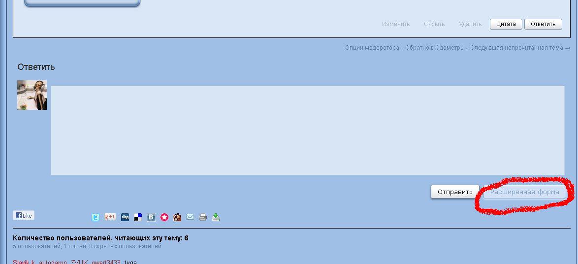

нужно при ответе выбрать именно "расширенная форма "
Ее родимую и выбираю..., вроде не первый день замужем :emot64: , выбираю файл в обзоре, жму кнопку загрузить, а в ответ: "Вы не выбрали файл для загрузки". Расширение файла - jpg.
вес файла до 2 мб должен быть
нужно выбрать файл и ниже загрузить
проблема в браузере по видимому , опера и мазила прекрасно понимают и скорость обновления страницы Время исполнения: 0,2353
хотя последнее от скорости инета зависит
файл выбрал, после нажатия загрузить, получаю матюки....
Вес файла смешной - 0,1 метра. Стоит Опера, сижу на оптике, со скоростью проблем нет....
ошибаешься

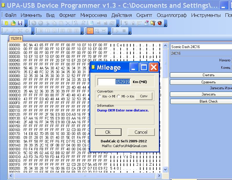

По идее должно быть так, хотя 150 строка сомнение вызывает, там что-то тоже к пробегу относится, есть оригинальный дамп от этой приборки?, одного маловато для полного анализа.
Спасибо. Такой кальк для области 12С-14B у меня уже давно есть, у топикстартера пробег в дампе начинается с 124 по 14B, получается что версия, вот и хотелось взглянуть на первоначальный оригинальный дамп этой версии.
Я делал именно такую приборку , там пробег еще в конце 140 строки и в 150 ,а также в конце дампа повторяется. Я начинал с конца дампа и добирался до верха,только тогда прокатило, хотя думаю вариант с 124 по 14B это основной.
Изменено пользователем евгениий
Да, все верно, вижу пару дублей текущего пробега в нижней части дампа, только одного не пойму, у топикстартера в папке с дампами, файлы от разных приборок, что-ли ? Хотя номер приборки в дампах одинаковый, а различий ну очень много.
Изменено пользователем serrg
