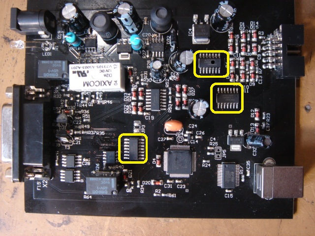

Опубликовано 29 сентября, 201213 г. Автор comment_341033 Сегодня спортивного интереса ради, решил в Галете 2 попробовать интерфейс BDM\JTAG. Не пошло. Вроде как не сильно и надо, есть БДМ100, но заявлено ж, должно работать. Есть два тестовых блока Бош МЕД 9.5 и Сименс Сим2к д160. И ни один Галета не прочитала. Пишет чего-то Микро ЕРРОР, Ноу суппорт. БДМ100 подключаю - блоки читаются. Работает ли у кого-то интерфейс БДМ в китайском клоне Галетты 2? Завтра с рабочего компа выложу фотки платы для сравнения Ссылка на комментарий https://www.auto-bk.ru/forum/topic/32717-fgtech-galletto-2/#findComment-341033 Поделиться на другие сайты Поделиться в Facebook Поделиться в X Поделиться в Pinterest Поделиться Поделиться сообщением

Опубликовано 30 сентября, 201213 г. Автор comment_341092 Я читал и писал ТС1766 в МЕV17.4 Пежо308. Отработал хорошо. Твой блок с т-протекшн, но инструмент для подбора пароля в Галете есть. Я бы при возможности обязательно попробывал. Так ты и попробуй, не забудь только здесь про результат написать. Вот фото моего китайского клона. Выложите кто-нибудь фотки клона португальского или немецкого для сравнить, хотя и на другого китайца хотелось бы посмотреть. Ссылка на комментарий https://www.auto-bk.ru/forum/topic/32717-fgtech-galletto-2/#findComment-341092 Поделиться на другие сайты Поделиться в Facebook Поделиться в X Поделиться в Pinterest Поделиться Поделиться сообщением

Опубликовано 6 октября, 201213 г. comment_343311 Вчера сделал MED17.5 на шкоде 1.8tsi через бут,по времени минуты три писала.Открыл свою коробочку,один в один как на фото у Scad . Ссылка на комментарий https://www.auto-bk.ru/forum/topic/32717-fgtech-galletto-2/#findComment-343311 Поделиться на другие сайты Поделиться в Facebook Поделиться в X Поделиться в Pinterest Поделиться Поделиться сообщением

Опубликовано 13 октября, 201213 г. Автор comment_346033 Я уже писал, что на китайском клоне не работает интерфейс БДМ. На другом форуме нашел инфу, что нужно заменить три логических микросхемы 74HCxxx на оригинальные 74HC14D. На моем китайце стояли 74HC86D. Заменил на указанные - БДМ заработал. Прикольно, что там где я покупал свою Галлету 2, китайцы теперь продают обновленную якобы версию с радостным сообщением, что теперь работает БДМ, цена конечно выше старой. Хотя раньше не предупреждали, что БДМ не работает. Ну вобщем меняйте микрухи у кого есть китайский клон и радуйтесь. Изменено 13 октября, 201213 г. пользователем Scad Ссылка на комментарий https://www.auto-bk.ru/forum/topic/32717-fgtech-galletto-2/#findComment-346033 Поделиться на другие сайты Поделиться в Facebook Поделиться в X Поделиться в Pinterest Поделиться Поделиться сообщением
