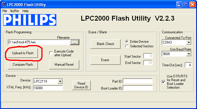

lis@a Опубликовано 10 сентября, 2015 Опубликовано 10 сентября, 2015 (изменено) А что? дрова с архива не прокатили? Да как бы не знаю, шил на другом компе.... Не было времени архивы перекидывать, воткнул шнурок, зашел на офф. сайт ,скачал дрова поставил и все пошло. Это как бы сначала был просто эксперимент....а тут все получилось.... Изменено 10 сентября, 2015 пользователем lis@a

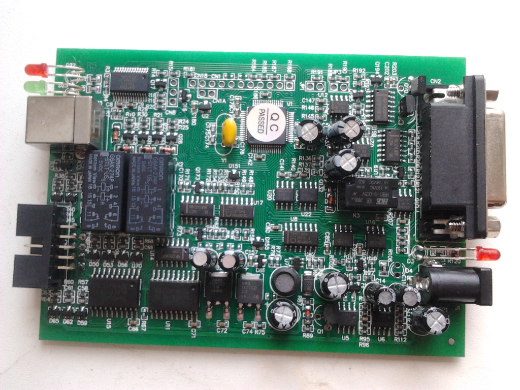

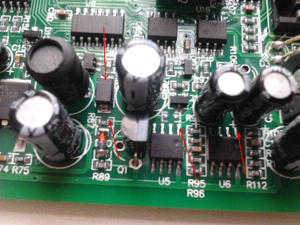

Кудрявый Опубликовано 12 сентября, 2015 Опубликовано 12 сентября, 2015 Случаем ни у кого нет схемки от такой галетки? Или хотя бы померить напряжения в этих точках. Вынесло Q1 BC337, стаб 5v , U7 PH01 (не повышает напругу). Вместо BC337 пока поставил крен5. Попробовал считать валео40, прошивка слилась, только расширение файлу не сделала.
SUVman Опубликовано 12 сентября, 2015 Опубликовано 12 сентября, 2015 У меня без U7 и c паленым U6 работает.По К линии во всяком случае.
DiMonstr86 Опубликовано 12 сентября, 2015 Опубликовано 12 сентября, 2015 (изменено) Всё огонь парни! Под WinXP заштопал без проблем) В win7 видимо драйвера под pl2303 с таймингами неверными. А обновлять не пробовал. Изменено 12 сентября, 2015 пользователем DiMonstr86
Кудрявый Опубликовано 12 сентября, 2015 Опубликовано 12 сентября, 2015 U5-11.8v U6-6.5v R-4.9v D-4.56v Спасибо. У меня такие-же напряжения стоят, хотя не понятно U7 tps61040dbvr DC-DC преобразователь 28v , почему ни чего не повышает и вообще для чего он нужен.
DiMonstr86 Опубликовано 12 сентября, 2015 Опубликовано 12 сентября, 2015 Не понял , а что залил то? Да зашил уже в проц 0475 прошивку) Накатил софт на Win7 - работает
