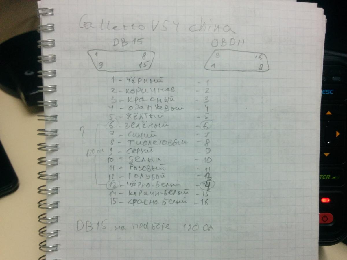

UFO33 Опубликовано 30 ноября, 2015 Поделиться Опубликовано 30 ноября, 2015 Парни у кого есть риспин провода ОБД2 от галлето,дайте пож-та.. Ссылка на комментарий Поделиться на другие сайты Поделиться
OalikO Опубликовано 30 ноября, 2015 Поделиться Опубликовано 30 ноября, 2015 Цвета, естественно, рандом. Наличие сопротивления в разъёме зависит от платы. Ссылка на комментарий Поделиться на другие сайты Поделиться
UFO33 Опубликовано 30 ноября, 2015 Поделиться Опубликовано 30 ноября, 2015 Спасибо. У меня только резистора на 120ом нет,но есть резюк на 10Ком один конец которого припаян к коричневому второму от обд разъема проводу, не знаеш куда паять второй конец этого резюка? Ссылка на комментарий Поделиться на другие сайты Поделиться
UFO33 Опубликовано 30 ноября, 2015 Поделиться Опубликовано 30 ноября, 2015 Спасибо. У меня только резистора на 120ом нет,но есть резюк на 10Ком один конец которого припаян к коричневому второму от обд разъема проводу, не знаеш куда паять второй конец этого резюка? Разобрался Ссылка на комментарий Поделиться на другие сайты Поделиться

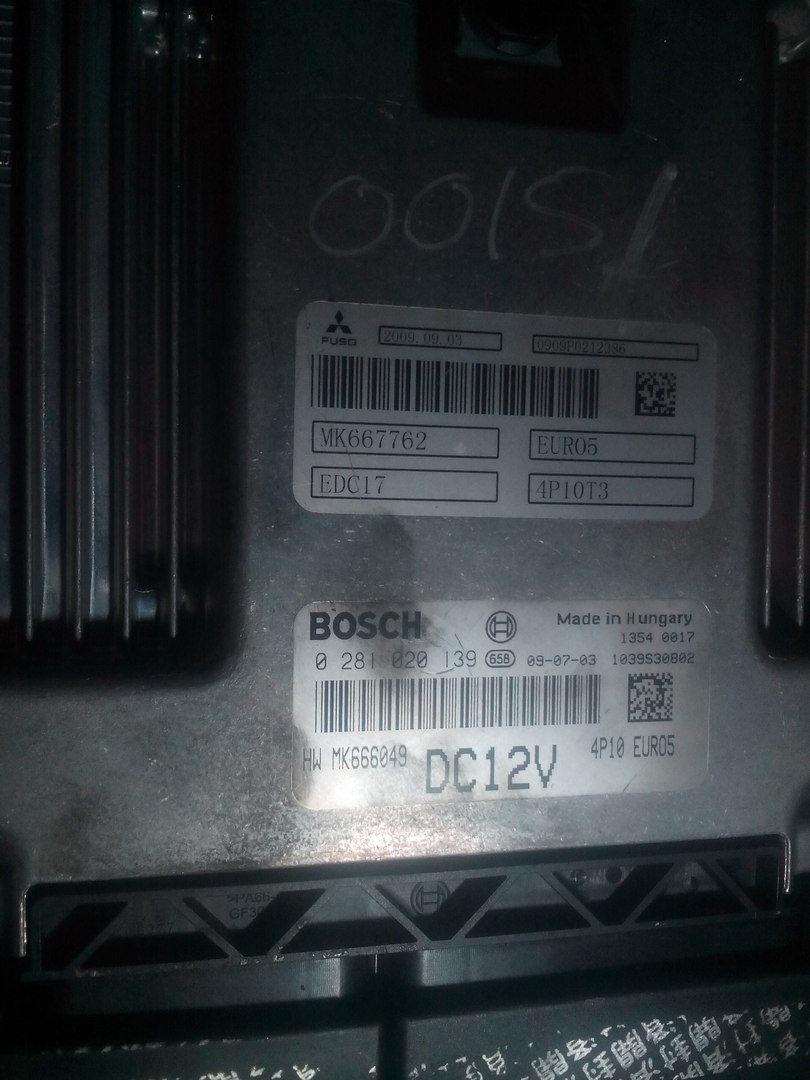

Гость Опубликовано 4 декабря, 2015 Поделиться Опубликовано 4 декабря, 2015 MMC Fuso Canter c EDC 17CP15 делал кто Галетой? В хелпе заявлена, вроде и пишет и читает. И в хелпе не указан резистор на 120 ОМ-нужен ли он? Ссылка на комментарий Поделиться на другие сайты Поделиться
Гость Опубликовано 5 декабря, 2015 Поделиться Опубликовано 5 декабря, 2015 Ну, и еще вопрос в процессе возник-extFlash и intFlash-с какой памятью работать? В поисках стока нашел только первый вариант. То есть его достаточно? Ссылка на комментарий Поделиться на другие сайты Поделиться
dimon77777 Опубликовано 5 декабря, 2015 Поделиться Опубликовано 5 декабря, 2015 Ну, и еще вопрос в процессе возник-extFlash и intFlash-с какой памятью работать? В поисках стока нашел только первый вариант. То есть его достаточно? для восстановления будут нужны оба. Ссылка на комментарий Поделиться на другие сайты Поделиться
Гость Опубликовано 5 декабря, 2015 Поделиться Опубликовано 5 декабря, 2015 Владельцы комбика не парятся-там просто считать-записать ALL. А тут понаделали кнопок, понимаешь))))) Калибровки во внешней флеш. Блок считался, и прописался без проблем! Ссылка на комментарий Поделиться на другие сайты Поделиться
