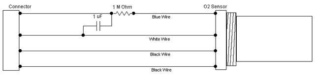

Конденсатор 1000мкф на второй кислородник и кат вырезаеш!

Есл можно, чуть поподробней, что куда или между чем? + к сигналу, - на корпус?

примерно так:Прикрепленный файл  _______.jpg   8,75К   495 Количество загрузок:
номиналы подбирать.

1МОм не многовато будет? А сама идея очень не плоха! Входные цепи в блоке порядка кОм, отсюда и вопрос про Мом

есть варианты: 100 КОм и 33 Мкф

Просмотр сообщенияmacik001 (23.6.2009, 21:22) писал:
Между плюсом и землей датчика!

вариант с кандерам и резуком уже 3 дня откатываю но носколько знаю это вариант под касаглазых ,где синий белый и два черных провада на лямбде.
