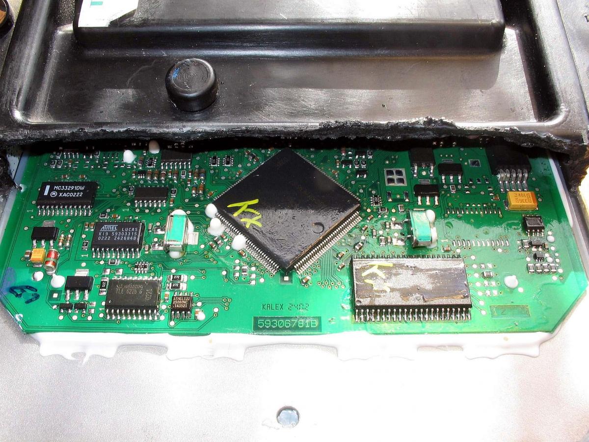

Поработав немного бормашинкой вскрыл пострадавший блок, визуально всё целое кроме одной микры, имеет трещину. Если удастся прочитать марку, попробую заменить.
Посмотри внимательно на фото если блок такой, я помогу сделать автопривязку только форсунки клипом пропишеш

Пришёл к выводу что нужно восстанавливать старый блок. Так как на нём хоть как то работала машинка. Попробую прочитать марку микры ( которая с трещиной ) и заменить. А дальше посмотрим...
Приветствую. Вот фото того блока который малость "перегрелся" и есть микра в нём с трещиной-МС33887, За что она отвечает в машине? Походу это контроллер движка DC.

Выключатели MC33886 и МС33887 снабжены управляющими микросхемами, генератором подкачки заряда, приводом гейта и высоковольтной цепью полевых транзисторов, необходимой для работы с электродвигателями постоянного тока, включая двигатели с постоянными магнитами и шаговые двигатели.
Приветствую. silman , я это понял. Интересно что движёк приводит.
Опубликовано (изменено)
два варианта один считать ошибки второй посмотреть на какие пины эбу подключены выходы драйвера и посмотреть по эл схеме авто что висит на этих пинах эбу как-то так ))) Изменено пользователем www23

Блок таки "воскресил". Была заменена микра с трещиной о которой писал выше. Блок начал выходить на диагнозу но с перебоями. Подключили зарядное, поднялось напряжение до 14.3в. Диагноза стабильна. Прописали форсы ( были новые их и поставили ) и машинка заработала как надо.
