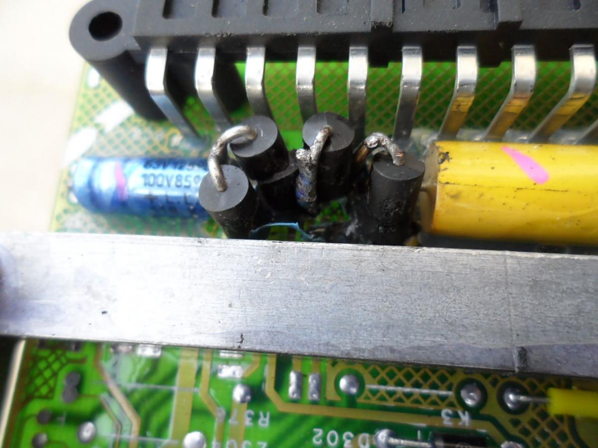

nemez36 Опубликовано 2 августа, 2012 Опубликовано 2 августа, 2012 Здравствуйте! Парни, кто ковырял блок управления двигателем от этого тягяча. Попал блок после переполюсовки, оказался уже паянным, подразумеваю, вместо этого моста, должен стоять нормальный диод, Мостик был обмотан изолентой, видно что тяжко ему приходилось, лента поджаренная была. Вопрос, какой диод, тип, номинал? Может кто фоткой богат.

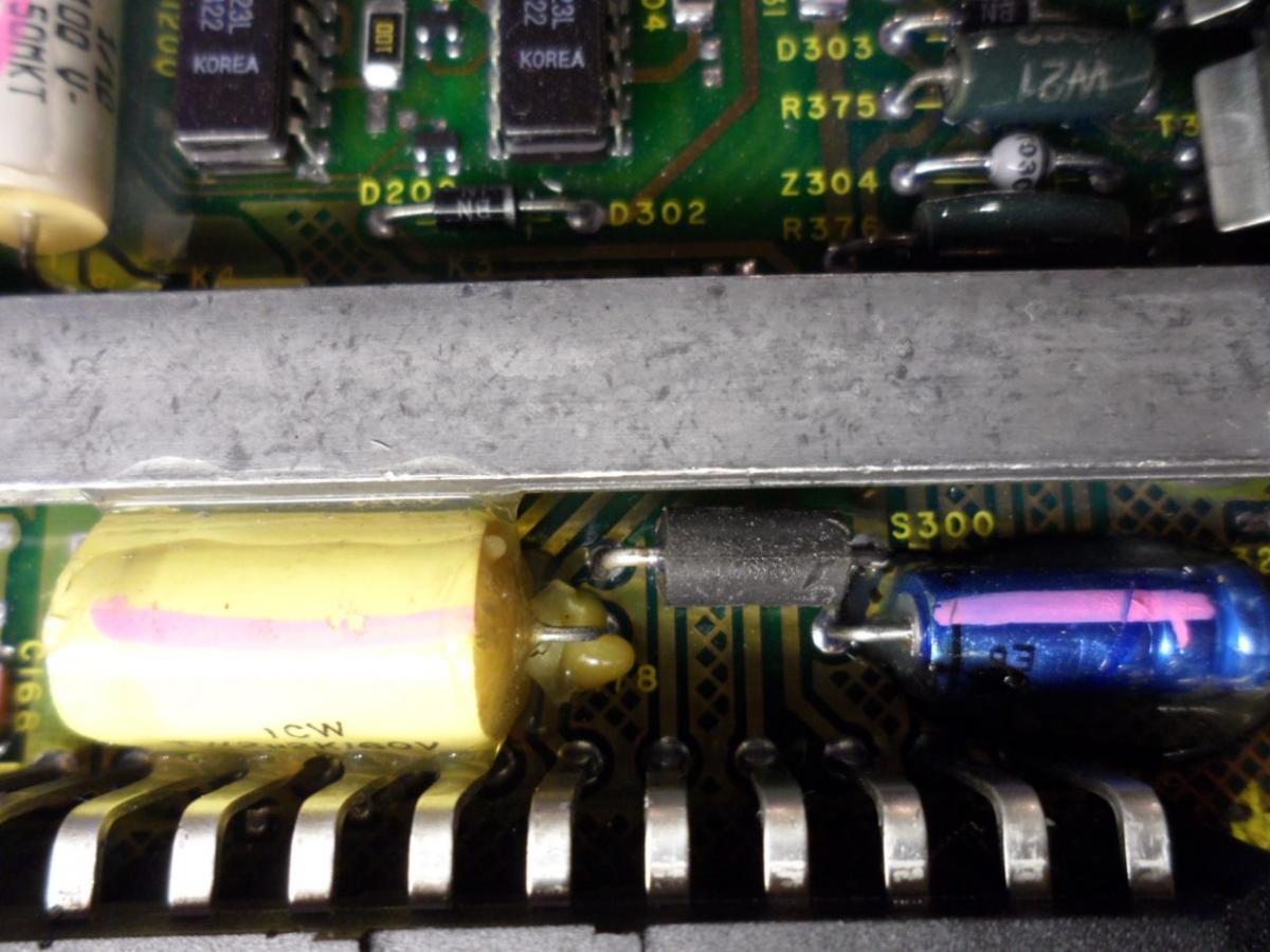

nemez36 Опубликовано 5 августа, 2012 Автор Опубликовано 5 августа, 2012 Задам наводящий вопрос, какой компонент обозначается буквой S ?, на плате надпись S 300, а графически просто перемычка нарисована между выводами.
Sergey reg 16 Опубликовано 5 августа, 2012 Опубликовано 5 августа, 2012 Предполагаю что это стабилитрон по питанию. Или супрессор. А вспотел и потек он от переполюсовки. Посмотрите по дорогам куда он подключался. Если дороги широкие может просто диод опять таки защитный от переполюса. 1
Sorcerer Giggs Опубликовано 6 августа, 2012 Опубликовано 6 августа, 2012 (изменено) S switch, по-нашему: выключатель,переключатель.Так толкует ГОСТ,и буржуйские мануалы.Между выводами это не перемычка,а как-бы отмечены отверстия, для впайки элемента,дабы правильно вести монтаж. Изменено 6 августа, 2012 пользователем Sorcerer Giggs
nemez36 Опубликовано 6 августа, 2012 Автор Опубликовано 6 августа, 2012 Нашёл блок, сфоткал, , получается S-переключатель в корпусе от пятиамперного диода, примерно, чем включается? Причём компонент с этого блока, никак себя не выдал, не "звонится", блок тоже перерытый, но в другом месте. Маркировка на компоненте видна частично, ххСА хх2075, всё, что видно. Всё-же думаю это перемычка с номиналом. Попробую другой поставить вопрос, кто богат распиновкой на этот блок? Подкиньте.
nemez36 Опубликовано 8 августа, 2012 Автор Опубликовано 8 августа, 2012 Предполагаю что это стабилитрон по питанию. Или супрессор. А вспотел и потек он от переполюсовки. Посмотрите по дорогам куда он подключался. Если дороги широкие может просто диод опять таки защитный от переполюса. Спасибо за пинок, правильно. супрессор или TVS-диод от Semiconductor, вот кое-что по ним http://www.compitech.ru/html.cgi/arhiv/01_01/stat-32.htm . В моём случае было-бы интересно какой именно в блоке стоял. Имеется в виду напряжение пробоя, сборка которая колхозилась7,5 вольт пробоя, я думаю надо ток повыше,.
Sergey reg 16 Опубликовано 8 августа, 2012 Опубликовано 8 августа, 2012 Надо посмотреть в какой цепи он стоит. Если например по питалову на 24v то надо по напряжению 28-29v. А по току лишь бы предохранитель до блока сгорал раньше чем сам блок. Примерно так. Удачи.

romario-1 Опубликовано 3 сентября, 2013 Опубликовано 3 сентября, 2013 Защитные диоды стоят в другом месте, два диода те что ближе к середине разьёма. Там судя по дросселям похоже стоит импульсник 24-12вольт. Возможно эта колбаса завязана к нему. Нужно проверить есть ли питание 12 вольт на самой плате.

Bahrain Опубликовано 28 сентября, 2013 Опубликовано 28 сентября, 2013 Тему наверное закрыли, но все равно подведу небольшой итог. Стоит там защитный твс диод пробиваемый при напряжении больше 35 вольт или переполюсовке, случаев таких море ,у нас на каждой третьей вольве до 99 года выпуска была такая проблема. Зачастую ставят на место предохранитель, выпаивают побитый диод, восстанавливают дорожки и все. Машина работает проблем нет , но эбу остается без защиты и в следующий раз блок восстановить будет намного сложнее. есть проблема с таким блоком ! Сгорела EEPROM точнее 1-н адрес . Заменил ЕЕРRОМ ,поправил прошивку - ошибка контрольной суммы , сделал дубликат с другого блока - всё равно ошибка контрольки ... и х.е.з. Почему сгорела? Как делал дубликат? Если тема еще актуальна напиши помозгуем
