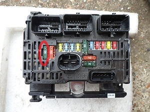

Доброго времени суток
подскажите какое из них является топливным?
На этой фотке реле насоса под номером 2.

Всем доброго дня! Подскажите, приехал пыжик 407, с таким же BSM, нет выхода питания (+ ) на форсунки и модуль зажигания. Случилось это после того, как машина закипела. Замерил выходы на форсы с ЭБУ, присутствует управляющий (-). Какое реле отвечает за питание форсунок? Еще такой момент, как я понимаю, в момент, когда напряжение не должно идти на форсы это реле сажает их на массу, потому как на предохранителе в 30А (отмечен на рисунке) после того, как отработает насос начинает присутствовать -12 В. Кидать напрямую опасаюсь. Заранее спасибо.BSM.JPG
