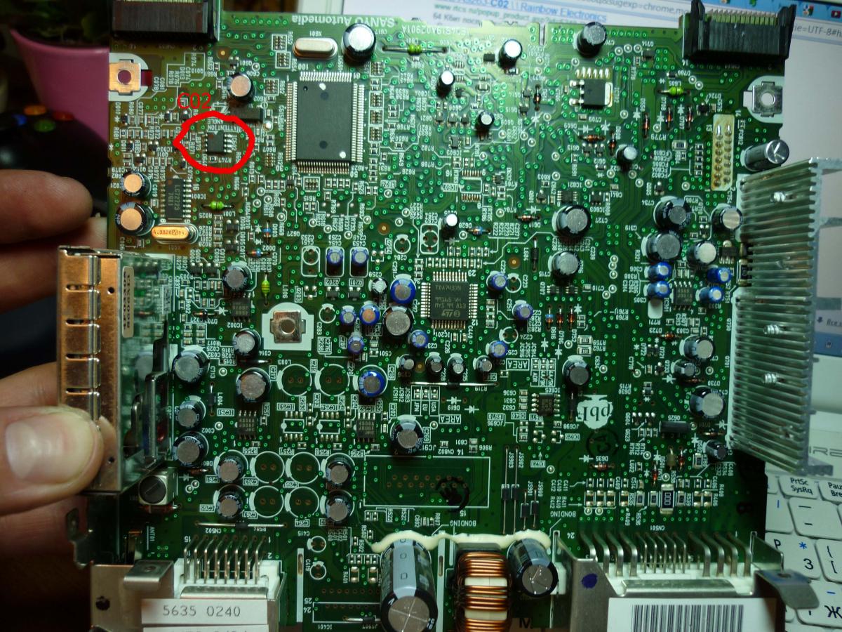

Storejet Опубликовано 8 августа, 2012 Опубликовано 8 августа, 2012 Принесли на раскодировку магнитолу от Mazda CX-7 2008. Юзер три раза ввел код - мафон заблокировался. Диллеры предлагают только замену. Вообще магнитолами занимаюсь крайне редко, поэтому нужна помощь. Первый вопрос это где сидит код? На фото явно видно проц и предположительно рядом с ним восьмилапый eeprom. Единственное маркировочка мне не знакомая C02. Предполагаю что это 24С02. Это она? И второй вопрос - это где в дампе код и счетчик попыток. В общем нужен дампег на анализ или пенок в нужном направлении или помощь. Пока выкладываю фото, потом, если это все-таки 24с02, считаю и выложу дампег.
Storejet Опубликовано 8 августа, 2012 Автор Опубликовано 8 августа, 2012 C eeprom вроде понятно - это 24с02. Почитал другие темы - вроде бы похожий мафончик на мазде 3. Так что дампики на сравнение от трешки тоже приветствуются.

Storejet Опубликовано 8 августа, 2012 Автор Опубликовано 8 августа, 2012 Без кода оставишь будущих раскодеров без хлеба. Мысль верная - учту. Накопал несколько похожих дампов в темах по маздам. Как я понял в середине и в конце каждой строки нехитрая контролька. Все что относится к коду предположительно в начале второй строки. Третий байт думаю счетчик. Осталось понять код в открытом виде или нет?
mobilart Опубликовано 8 августа, 2012 Опубликовано 8 августа, 2012 (изменено) Мысль верная - учту. Накопал несколько похожих дампов в темах по маздам. Как я понял в середине и в конце каждой строки нехитрая контролька. Все что относится к коду предположительно в начале второй строки. Третий байт думаю счетчик. Осталось понять код в открытом виде или нет? Код неявно 4ххх там где ты и думаешь.. А контролько не такая уж и не хитрая.. Чтобы вышел на запрос кода надо поправить дамп... Счётчик тоже весёлый.. Изменено 8 августа, 2012 пользователем mobilart
Storejet Опубликовано 8 августа, 2012 Автор Опубликовано 8 августа, 2012 Код неявно 4ххх там где ты и думаешь.. А контролько не такая уж и не хитрая.. Чтобы вышел на запрос кода надо поправить дамп... Счётчик тоже весёлый.. Я сравнивал 3 дампа с заблокированных магнитол. Там во второй строке третий байт у всех 02. Я подумал что это и есть счетчик - считает с нуля до 2. Как раз три попытки. Соответственно думаю что этот байт в ноль прописать надо, ну и контрольку исправить. Или там все веселее?? С кодом чет сейчас сразу и не соображу - посмотрю завтра на свежую голову.
mobilart Опубликовано 8 августа, 2012 Опубликовано 8 августа, 2012 Это не счётчик, это признак... Счётчик в другом месте, действительно считает с нуля до 2... Неужели с контролькой разобрался..?
Storejet Опубликовано 9 августа, 2012 Автор Опубликовано 9 августа, 2012 (изменено) Неужели с контролькой разобрался..? FF - (0байт XOR 1байт XOR 2байт XOR 3байт XOR 4байт XOR 5байт XOR 6байт) - Вроде так получается Признак чего? блокировки? Его в ноль надо? Если счетчик с 0 до 2 то тогда я не знаю )) У меня в дампе других байтов, равных двум нету. Изменено 9 августа, 2012 пользователем Storejet 1
Storejet Опубликовано 9 августа, 2012 Автор Опубликовано 9 августа, 2012 В общем впаялна место епрома панельку и пошел ставить серию экспериментов. Вот что получилось: после зануления "признака" пропал ERR как собственно и запрос кода, т.е. мафон ожил и зачирикал. В принципе клиент уже был счастлив. Но было любопытно разобраться со счетчиком. Я зачистил дамп, мафон тоже включился. Потом по мануалу установил новый код. Считал дамп. Его и прилагаю. Код прописался в дампе, так же прописалось что-то в первой строке. Далее хотел сделать неправильную поытку, потом вторую и т.д. , но при отключении питания магнитола почему-то не запрашивала код. Пробовал несколько раз. В итоге отпустил замученного клиента. В общем с кодом то я разобрался, а счетчик так и не понял. Ну в общем киньте хоть в личку, ато ночей спать не буду)) Mazda CX-7_2008_CODE_0попыток.zip

neo_sar Опубликовано 18 апреля, 2013 Опубликовано 18 апреля, 2013 (изменено) Кто мешает вам проверить? извиняюсь за троллинг. Получил магнитолу, разобрал: считал с ееprom: залил code_0.bin отпишусь как попробую... Изменено 18 апреля, 2013 пользователем neo_sar
mobilart Опубликовано 18 апреля, 2013 Опубликовано 18 апреля, 2013 Тут ничего нового нет.. С твоим дампом на дисплее ERR.. это понятно С дампом code_0.bin запросит код и будет 3 попытки
neo_sar Опубликовано 22 апреля, 2013 Опубликовано 22 апреля, 2013 С дампом code_0.bin запрашивает код. Вводим !52! :-). Спасибо всем!!!
