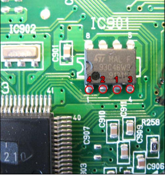

Пёстренький Опубликовано 18 августа, 2012 Опубликовано 18 августа, 2012 Доброго времени суток, товарищи. Разыскиваю срочно дамп для панели Denso 93c46 83800-06C50-00 от Toyota Camry 2005 года. Найденный мной здесь на форуме выложенный в 2009 году не подходит. Спасибо. 1
kolykin Опубликовано 18 августа, 2012 Опубликовано 18 августа, 2012 Доброго времени суток, товарищи. Разыскиваю срочно дамп для панели Denso 93c46 83800-06C50-00 от Toyota Camry 2005 года. Найденный мной здесь на форуме выложенный в 2009 году не подходит. Спасибо. Что на этот раз у тебя случилось? Машина для какого рынка? А точно 93с46, а то с таким номером панели которые я нашёл, все имеют 93с56 на борту?
Пёстренький Опубликовано 18 августа, 2012 Автор Опубликовано 18 августа, 2012 (изменено) Что на этот раз у тебя случилось? Машина для какого рынка? А точно 93с46, а то с таким номером панели которые я нашёл, все имеют 93с56 на борту? Память сломалась... приклеена была. Камрюха рогатая в позапрошлом кузове. С левым рулем. Маркировка eeprom S93C46 Изменено 18 августа, 2012 пользователем Пёстренький 1
butir Опубликовано 18 августа, 2012 Опубликовано 18 августа, 2012 У меня есть Denso 93c56 83800-06C20-00, Denso 93c56 83800-06C40-00, Denso 93c56 83800-06C60-00, точно там 93С46, для какого рынка машинка?
kolykin Опубликовано 18 августа, 2012 Опубликовано 18 августа, 2012 Память сломалась... приклеена была. Камрюха рогатая в позапрошлом кузове. С левым рулем. Маркировка eeprom S93C46 Так ты её ножом чтоли отковыривал, как она могла сломаться? А левый руль это европа или америка?
butir Опубликовано 18 августа, 2012 Опубликовано 18 августа, 2012 На Камрюхах 93С46 в дипе шли ее сложно сломать.
Пёстренький Опубликовано 18 августа, 2012 Автор Опубликовано 18 августа, 2012 А левый руль это европа или америка? Это Европа. 1
Slavik k Опубликовано 18 августа, 2012 Опубликовано 18 августа, 2012 s93c56 там и Denso фото сделай микры , может разглядеть можно маркировку 1
kolykin Опубликовано 18 августа, 2012 Опубликовано 18 августа, 2012 И всётаки у дебя должна быть 93с56, либо стикер левый. Так как ты её всётаки сломал?
kolykin Опубликовано 18 августа, 2012 Опубликовано 18 августа, 2012 С 2004 года на Камри стоят 93С56. А вот тут могу поспорить, в 2005 93с46 тоже встречаются
Slavik k Опубликовано 18 августа, 2012 Опубликовано 18 августа, 2012 под таким номером только с 56 сталкивался
kolykin Опубликовано 18 августа, 2012 Опубликовано 18 августа, 2012 под таким номером только с 56 сталкивался И я о томже
Пёстренький Опубликовано 18 августа, 2012 Автор Опубликовано 18 августа, 2012 (изменено) И всётаки у дебя должна быть 93с56, либо стикер левый. Так как ты её всётаки сломал? Я ее сначала хотел внутрисхемно прошить. Подключился, считал дамп, отредактировал, нажал Program. Упа пишет Programm Success. затем нажимаю "Verufy"- Упа пишет Error. Так несколько раз. Думаю, не хочет внутрисхемно программироваться, нужно сдуть ее. Включил фен. Обыно феном микрухи ажно отлетают, а тут нет... Грел ее грел толку нет. Тогда поднял ноги по одной, и подковырнул. Сильно греть саму память побоялся. Оторвалась как назло дорожка от 7 ноги, но она вроде особо не нужна. Теперь когда подключаю панель на столе- она рисует либо "0", либо "16" либо четыре. Процессор вроде бы живой, страелки рубином вспыхивают, итд. под таким номером только с 56 сталкивался Значит, можно заменить 93с46 на 93с56? Изменено 18 августа, 2012 пользователем Пёстренький 1
kolykin Опубликовано 18 августа, 2012 Опубликовано 18 августа, 2012 (изменено) Значит, можно заменить 93с46 на 93с56? Теоретически можно, но что туда заливать будеш? Так выложи свой прочитанный дамп, по нему можно понять какая у тебя микра должна стоять Изменено 18 августа, 2012 пользователем kolykin
butir Опубликовано 18 августа, 2012 Опубликовано 18 августа, 2012 С46 на С56 заменить нельзя, надо ставить такую как стояла.
Пёстренький Опубликовано 18 августа, 2012 Автор Опубликовано 18 августа, 2012 Теоретически можно, но что туда заливать будеш? Так выложи свой прочитанный дамп, по нему можно понять какая у тебя микра должна стоять У меня ощущение что дамп считан неверно.Вот он.toyota предполагаемый дамп.rar
Чеснок Опубликовано 18 августа, 2012 Опубликовано 18 августа, 2012 С46 на С56 заменить нельзя, надо ставить такую как стояла. Можно поставить
