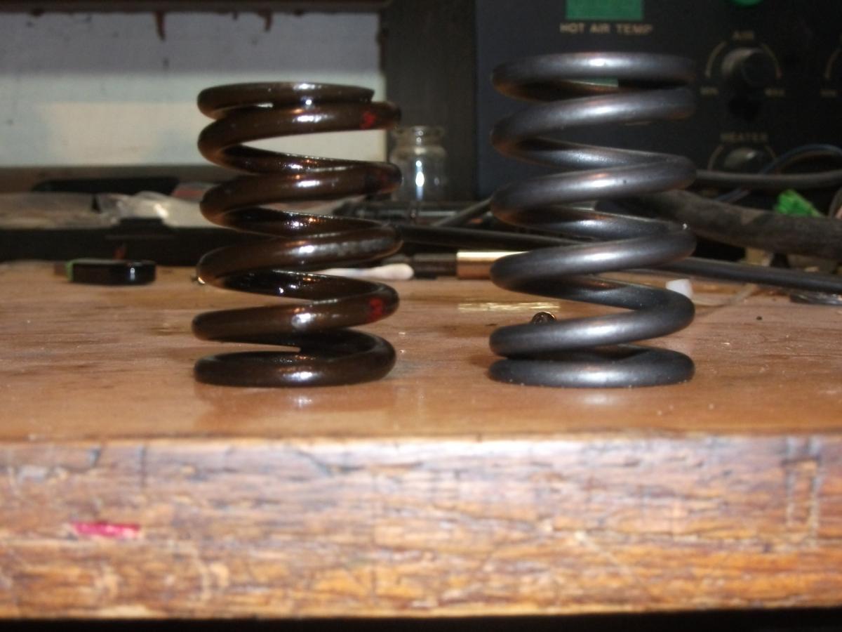

Ваз 2112 16кл,1.5,при заводки на холодную троила,после прогазовки глохла,на горячую эффект присуцтвовал но был менее выражен.
Клапанные пружины старая и новая,причем появилось все после длительной стоянки.
клапана медленно поднимались, в связи с чем нарушался цикл газораспределения, отсюда обедненная смесь и, как следствие, эффект "троения". На горячую металл пружин расширялся и пружина становилась более длинной, отсюда уменьшение эффекта.)
Я бы в первую очередь отметил бы гидрокомпенсаторы,гидрики передавливают ослабленную пружину и приоткрывают клапан.
