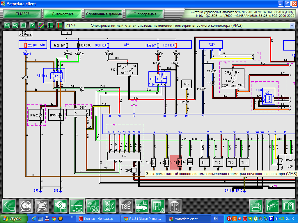

valer16 0 Опубликовано: 17 декабря 2014 Привет. А чем все закончилась? Проста такие же ошибки. Только у меня электромагнитный клапан. Сопротивление на клапане 32Ом, при подачи 12В клапан открываетсь. С ЭБу импульсы идут, подключал за место клапана лампочку. Помогите ребят разобраться. Поделиться сообщением Ссылка на сообщение Поделиться на других сайтах
Дмитрий Иванович 20 Опубликовано: 17 декабря 2014 Все ок, сопротивление 25 ом на 4х обмотках, одинаково и на горячую и на холодную Р1131 Где то вы запутались, эл. клапан который управляет вихревой заслонкой впускного коллектора 2-х контактный. Через вакуумные трубки он управляет мембраной, которая приводит в действие исполнительный механизм вихревой заслонки во впускном коллекторе. Р0403 относится к EGR, там должна быть такая же связка, эл. клапан вакуумный привод EGR( мембрана ). Раз они прописываются вместе, то скорее всего вычисляются они по потоку воздуха через MAF. Похоже проблема в механической части этих узлов. Проверять нужно и тот, и тот, возможно щель или заклинивание штока, поломка оси заслонки. Все выше описанное относится к определенному году выпуска, какой у вас??? Поделиться сообщением Ссылка на сообщение Поделиться на других сайтах
valer16 0 Опубликовано: 18 декабря 2014 На некоторых двигателях стоят шаговые моторчики ( 6-ти контактный), а на некоторых соленоиды (электромагнитный клапан 2-х контактный). У Vleg стоит шаговый моторчик. А вот у меня электромагнитный клапан (соленоид). Да и ЕГР у меня состоит не из вакуумника и электромагнитного клапана, а просто стоит шаговый моторчик. Кстати у меня Ниссан Альмера н16, 2000г.в., двигатель QG15DE (L\B), бензин, механика. На альмеровском форуме удевляються, говорят на альмерах не должен быть двигатель с вихревыми заслонками. А у меня стоит. Поделиться сообщением Ссылка на сообщение Поделиться на других сайтах
Дмитрий Иванович 20 Опубликовано: 18 декабря 2014 На некоторых двигателях стоят шаговые моторчики ( 6-ти контактный), а на некоторых соленоиды (электромагнитный клапан 2-х контактный). У Vleg стоит шаговый моторчик. А вот у меня электромагнитный клапан (соленоид). Да и ЕГР у меня состоит не из вакуумника и электромагнитного клапана, а просто стоит шаговый моторчик. Кстати у меня Ниссан Альмера н16, 2000г.в., двигатель QG15DE (L\B), бензин, механика. На альмеровском форуме удевляються, говорят на альмерах не должен быть двигатель с вихревыми заслонками. А у меня стоит. Да в вашем случае стоит шаговый моторчик, и заслонка вихревая стоит. Так вы в своем случае разобрались??? Механическая часть ваших исполнительных механизмов исправна и работает без заеданий??? Поделиться сообщением Ссылка на сообщение Поделиться на других сайтах
