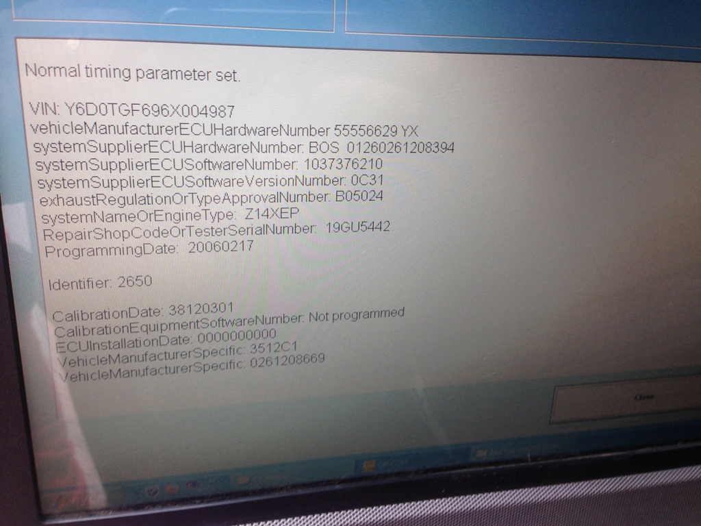

 Парни,опель Astra g, 1.4. Чем можно сделать? На борту или ме 7,6,1 или ме7,6,2. Кесс только иденты отдал.
галлето 2,комбик.
судя по бошевскому номеру это ME7.6.2
комбик
Изменено пользователем ALKOPORT
Комбика нет. :(. А катлетой как? Как его в бут перевести?
Не варварским способом - никак, только по ОБД, поэтому валить нельзя.
По обд кесом только иденты дает. Попробовать катлетой по обд? Хотя кес с этими процами по обд лучше работает
попробуй галлето 2,все равное не завалишь,просто может либо читать либо нет
 комбик валит эти блоки   ток котлетой делать  я про ME7.6.2
по обд?
Галетой люди тоже валили, а потом СМД реанимировали. При чтении ничего не будет скорее всего.
сам лично галетой поднимал после комбика
Катлета по диагностике не хочет. Даже если подключить ее на столе,то как в бут перевести?
