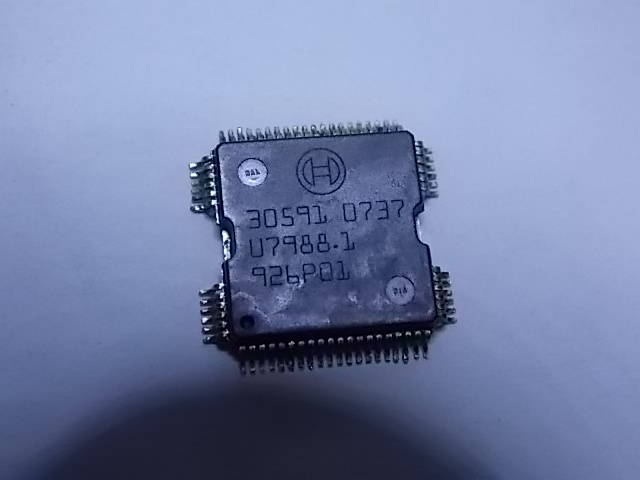

vladdop Опубликовано 2 сентября, 2012 Опубликовано 2 сентября, 2012 не пойму что это и как заказывать какие аналоги есть даташита не нашол может кто сталкивался....проблема следующая блок не выходит на связь не горит чек разбираю-подключаю на столе блок питания грузит как при коротыше очень сильно греется именно эта микросхема, выпаял и коротыш пропал походу дело в ней
macik001 Опубликовано 2 сентября, 2012 Опубликовано 2 сентября, 2012 Это внутреннее обозначение Бош, так и подделывают её кетайцы, под номером 30591. Обойдётся она где-то в 15 баков и идти будет неделю из поднебесной, если они какие праздники себе не придумали внеочередные.
vladdop Опубликовано 2 сентября, 2012 Автор Опубликовано 2 сентября, 2012 Это внутреннее обозначение Бош, так и подделывают её кетайцы, под номером 30591. Обойдётся она где-то в 15 баков и идти будет неделю из поднебесной, если они какие праздники себе не придумали внеочередные. уже нашол только малек другая http://www.aliexpress.com/product-fm/620021433-Free-Shipping-Electronic-chip-30591-QFP-64-wholesalers.html
