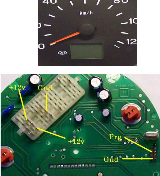

sanyad30 Опубликовано 20 сентября, 2012 Опубликовано 20 сентября, 2012 Привет всем, Принесли спидометр камаза ПА 8090 ТУ РБ 300125187.208-2004. Нужно смотать, внутри стоит pic 18F252. С чем его едят?, есть упа оригинал, там этот пик не заявлен.
maloy6170 Опубликовано 20 сентября, 2012 Опубликовано 20 сентября, 2012 выложи фотки с лицевой и со стороны платы
sanyad30 Опубликовано 20 сентября, 2012 Автор Опубликовано 20 сентября, 2012 Вечером разберу и выложу.
shev65 Опубликовано 20 сентября, 2012 Опубликовано 20 сентября, 2012 Привет всем, Принесли спидометр камаза ПА 8090 ТУ РБ 300125187.208-2004. Нужно смотать, внутри стоит pic 18F252. С чем его едят?, есть упа оригинал, там этот пик не заявлен. С пиками, на мой взгляд, Pickit2 лучше всего. Там 18F2520.
grek70 Опубликовано 20 сентября, 2012 Опубликовано 20 сентября, 2012 PicKit2 их делает легко пробег в открытом виде но есть 2 варианта .
