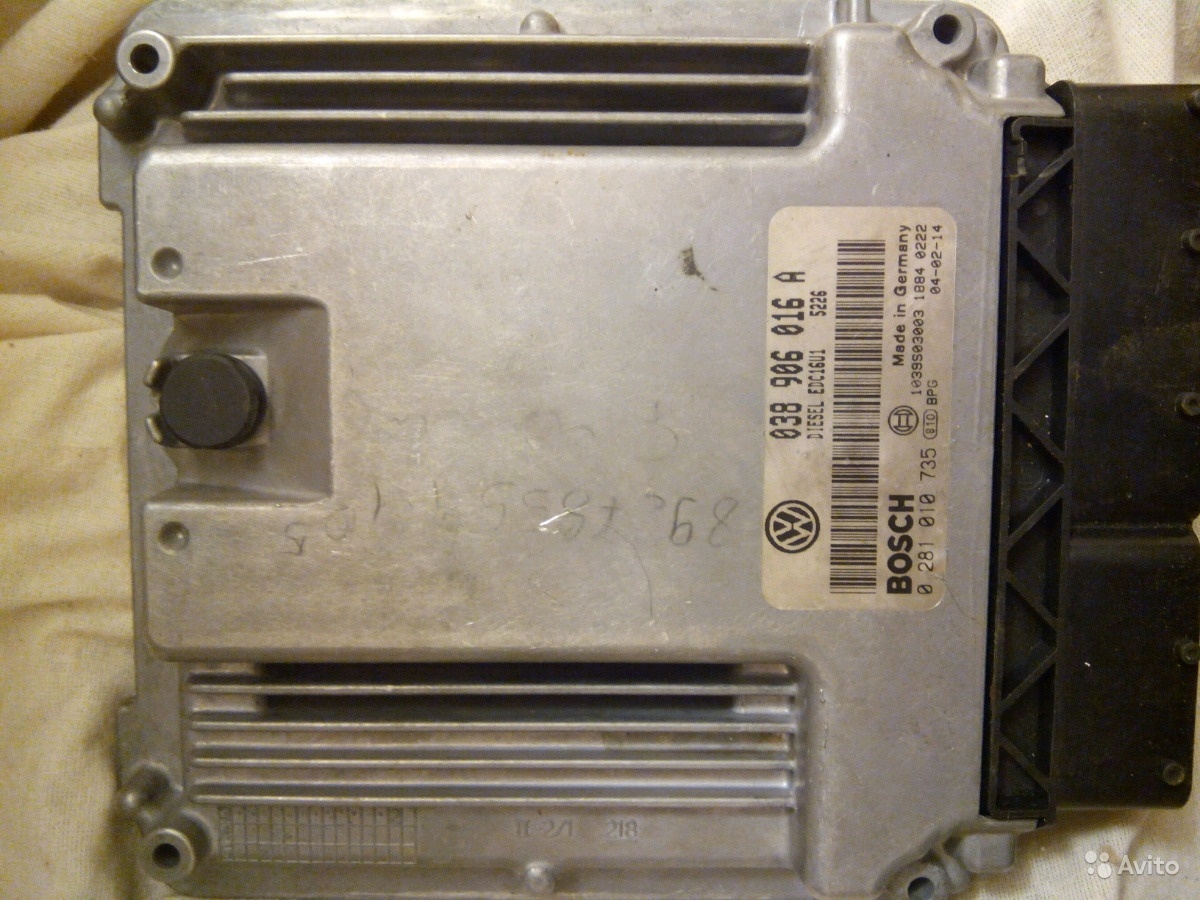

Здравствуйте, данный сток подойдёт к этому блоку?
Считывайте прошивку и сравнивайте. По фотографии не прокатит. Если прошивка отличается, машина не заведется.
