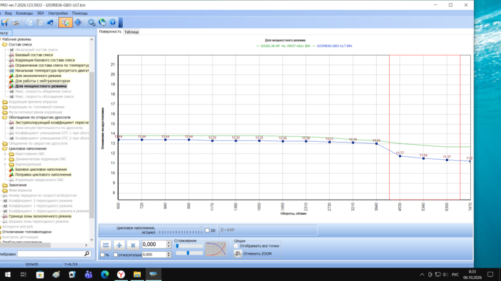

дк отключен в прошивке.На данный момент проблему решил просто-отрегулировал винт хх на газовом редукторе(был полностью закручен).за 100км пройденных сегодня проблем не возникало
