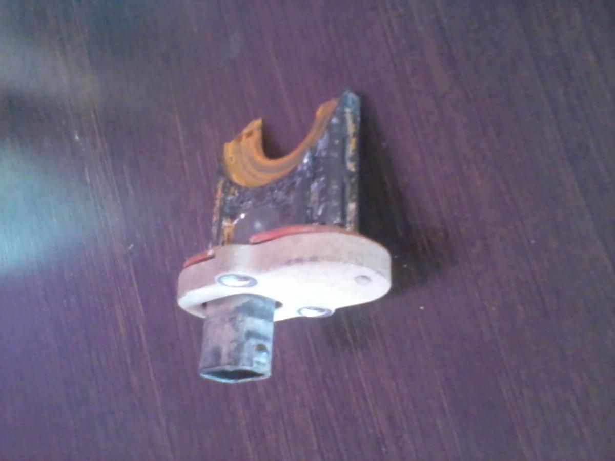

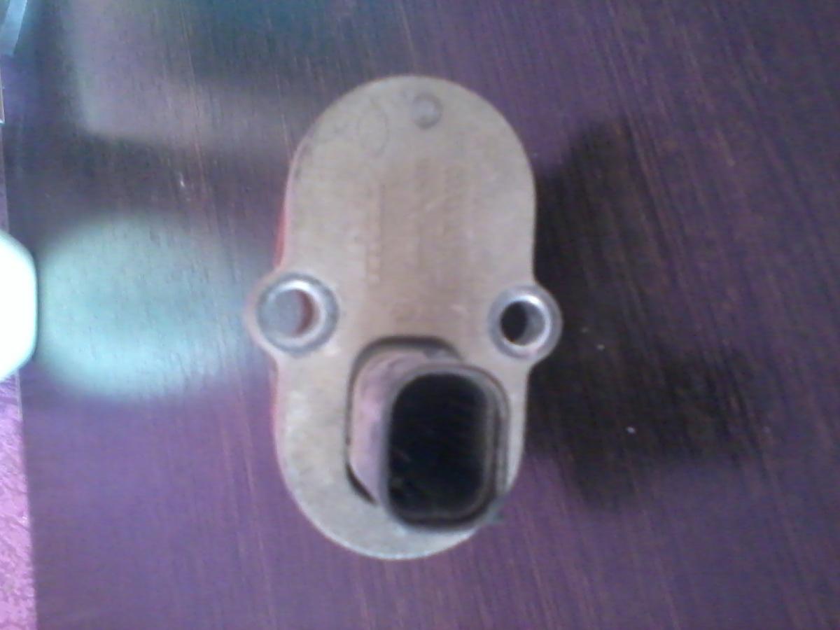

итак пришло время разобраться с этим гадским датчиком! Первое что меня удивило, что датчик крепится не одним болтом, а 2, получается что их неслько видов, а значит заказывать будет чуть сложнее чем я думал. Потом когда я его извлек, обнаружил в месте его установки большое колличество окиси метала и ржавчины,-значит попадала вода хотя прокладка цела. Потом обнаружил, что один из краем датчика поврежден, может это не смертельно, но все же. ознакомившись немного с информацией из тиса, которую мне любезно предоставил уважаемый tiamat, прнялся мерять сопротивление на концах датчика и обнаружил, то тестер показыват обрыв на всех 3-х ножках. получается датчик неисправен скорее всего дело только в нем.
выкладываю фото для обозрения, может кто-то заказывал такой, подскажите где.2012-10-11 15.40.35.jpg2012-10-11 15.40.45.jpg2012-10-11 15.40.35.jpg

Значит так: после того как я разобрал этот датчик, я обнаружил что внутри он имеет очень простую конструкцию в виде одной микросхемы, одного резистора и нескольких танталов. предварительный осмотр показал, что некоторые ноги микросхемы очень сильно окислились и соответственно змыкали. промыв всю схему спиртом и как следует просушив ее, я поставил все на место, проклеив предварительно корпус датчика секундным клеем. После запуска авто, руль с восклицательным знаком еще горел, но повернув руль пару раз в обе стороны, все исчезло!
Результат: Гидроусилитель на холостом ходу стал работать намного лучше(легче крутить руль). Нет никаких ошибок в окошке и по мере набора скорости руль становится тяжелее (заметно).
