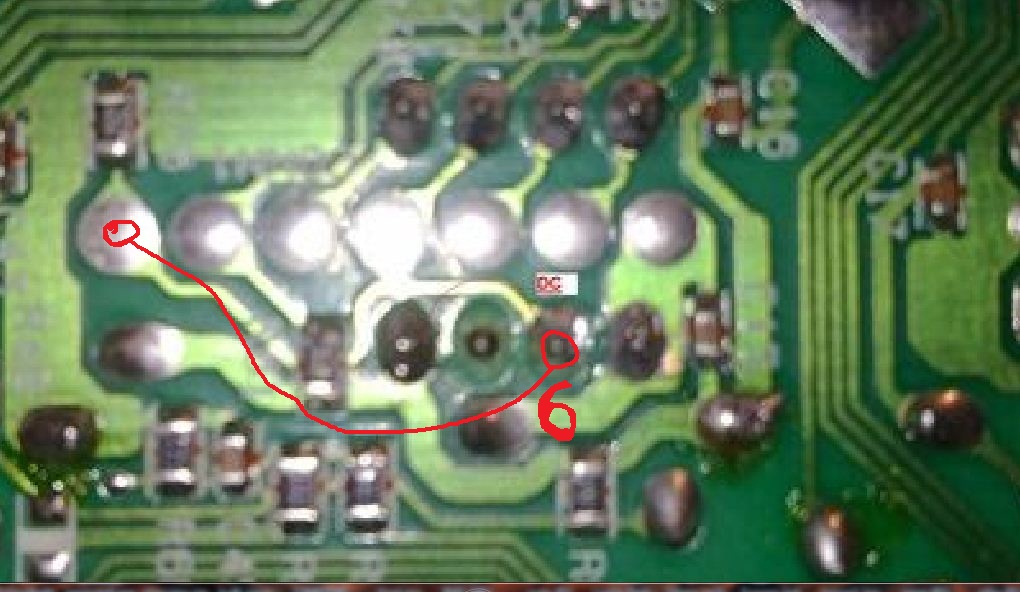

bbullddozzerr Опубликовано 10 октября, 2012 Автор Опубликовано 10 октября, 2012 И всётаки, у тебя питак на 6-ю ногу оторван, и это факт Он звонится от микрухи дальше по цепи и до проца.
bbullddozzerr Опубликовано 10 октября, 2012 Автор Опубликовано 10 октября, 2012 А вот так звонится ? Да,звонится.
TTT63 Опубликовано 10 октября, 2012 Опубликовано 10 октября, 2012 Это и есть 6-ой вывод , обозначенный на фотке DC.
bbullddozzerr Опубликовано 11 октября, 2012 Автор Опубликовано 11 октября, 2012 Проблема решена!!!Проблема оказалась в сопротивлении указанном на картинке.Сильно мало показывал при прозванивании.На нём маркировка 473,а я туда воткнул 472 с материнской платы и проблема решилась! 1
electron_1984 Опубликовано 11 октября, 2012 Опубликовано 11 октября, 2012 Надо было такое же втыкать, а ты воткнул на порядок ниже сопротивлением.
Storejet Опубликовано 11 октября, 2012 Опубликовано 11 октября, 2012 В 10 раз меньше впаял. Последняя цифра в маркировке - это степень. Так можно ненароком порт процессора перегрузить, если эта нога к процу подключена.
dim3075 Опубликовано 11 октября, 2012 Опубликовано 11 октября, 2012 47к и 4,7к большая разница,тут не резистор виноват,а что то другое!
wital555 Опубликовано 11 октября, 2012 Опубликовано 11 октября, 2012 при прозванивании. При внутрисхемном прозванивание не исключена параллельная связка с другим (меньшим) резистором, тогда будет меньше.
