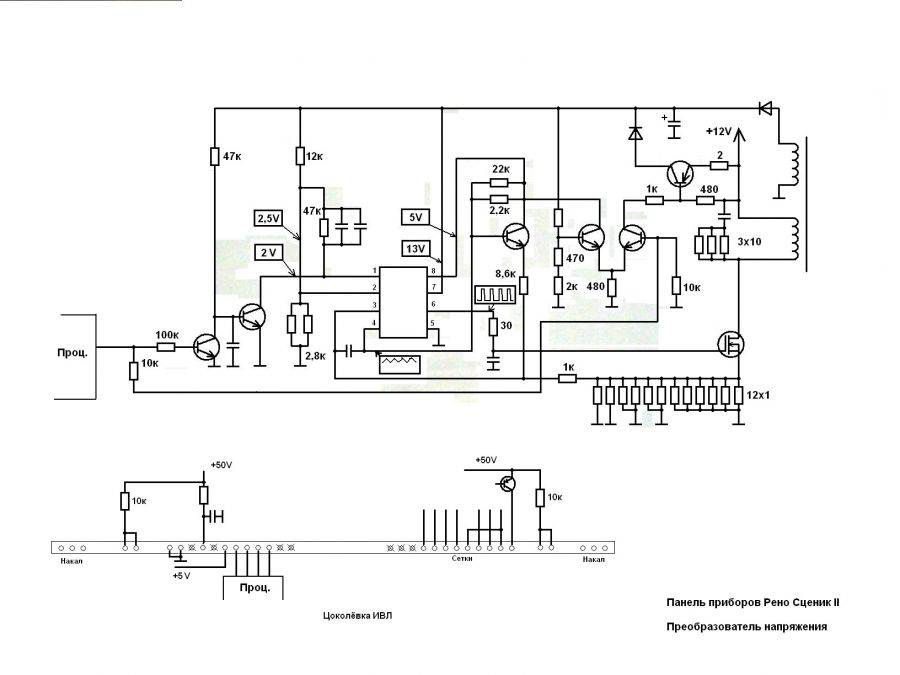

Гость Опубликовано 15 октября, 2012 Поделиться Опубликовано 15 октября, 2012 Знаю неисправность типовая, дохнет преобразователь! Интерисует такой вопрос-при этой неисправности панель полностью умирает? В моем случае работают часы и температура (справа). Ссылка на комментарий Поделиться на другие сайты Поделиться

Гость Опубликовано 25 ноября, 2012 Поделиться Опубликовано 25 ноября, 2012 Поменял транзистор, микросхему, которая им управляет, плата просмотренна под микроскопом и пропаяна. Ничего не помогает! Вынужден расписаться в беспомощности! Кто в Питере занимается их ремонтом? Ссылка на комментарий Поделиться на другие сайты Поделиться
THC Опубликовано 25 ноября, 2012 Поделиться Опубликовано 25 ноября, 2012 (изменено) НЕК живой ? http://www.codecard....s/prod_673.html Как ты её на столе проверяешь? Renault Dash Control есть http://www.auto-bk.ru/forum/topic/21577/#entry200432 ? Изменено 25 ноября, 2012 пользователем THC 1 Ссылка на комментарий Поделиться на другие сайты Поделиться
Гость Опубликовано 26 ноября, 2012 Поделиться Опубликовано 26 ноября, 2012 Насчет процессора ничего сказать не могу, кроме того, что до меня он видимо менялся-видно, что паян. На столе проверял запуск БП: От процессора вроде 80 или 82 нога поднимается (дорожка от ноги проходит возле разъема, можно просто перерезать аккуратно дорожку), и вместо ее подаете единицу. Блок питания запустится. можно проверить ШИМ и все напряжения, кроме свечения индикатора. Питание вроде как запускается, даже есть напряжение накала , но почему то я не вижу ШИМа на затворе транзистора!? На машине то же тишина, теперь даже часы не работают! Ссылка на комментарий Поделиться на другие сайты Поделиться

RogerAder Опубликовано 22 декабря, 2012 Поделиться Опубликовано 22 декабря, 2012 Не буду утверждать, но на Сцениках без панели народ неделями ездит и аккумулятор не дохнет. Вот на днях тоже панель ремонтировал - клиент только через полторы недели смог за ней заехать. Сказал, что всё нормально, только неизвестно сколько топлива в баке. Иммобилайзер там тоже отдельно, поэтому не заводиться не может из-за панели. А по ремонту обычно проверяю все резисторы 1 Ом и при необходимости заменяю. Пропаиваю все ножки трансформатора, вых.транзистор, дроссель и всю "мелкоту" вокруг микросхемки 2843 ...... После этого на авто обычно всё работает. На счету уже с десяток таких панелей отремонтировано ... Ссылка на комментарий Поделиться на другие сайты Поделиться
