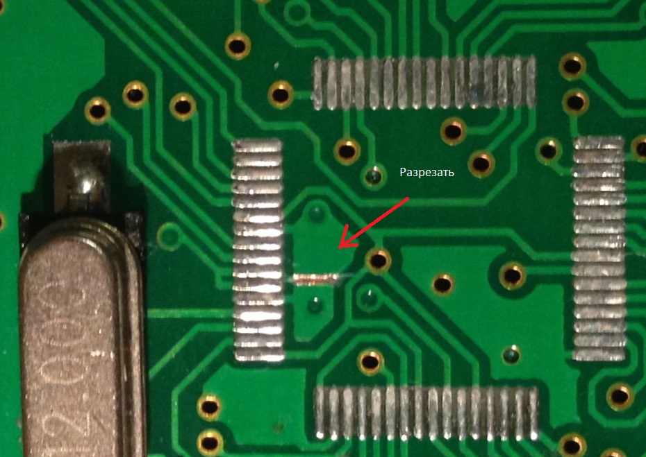

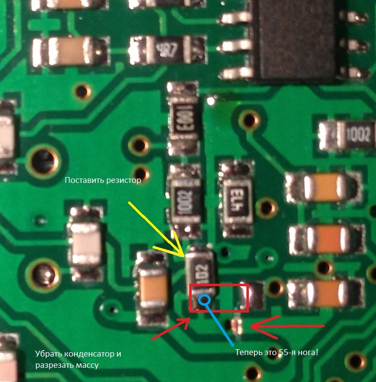

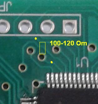

вадимк Опубликовано 2 марта, 2015 Поделиться Опубликовано 2 марта, 2015 В свободное время покопался в адаптере.Кое чего хочу выложить на суд общественности. И так.На картинках будет два изменения.Одно касается "человеческого" использования 55-й ноги.Ее ,после переделки, не нужно возвращать на массу.По даташит она притянута к массе внутренним резистором,но тем не мене ,все равно рекомендуют ее туда садить во избежание стирания прошивки.И самое главное - ногу не придется отпаивать или подвешивать провод.Достаточно на короткое время подержать на + и запитать адаптер.После этого можно программировать.Ну и это касаемо платы,у которой разводка такая же или подобная.Второе изменение касается проблемы с чтением\записью епром.В частности 24Схх.На моем адаптере стоят разные микросхемы 74НС125!!!Три штуки "филипс" и одна "фаир".Один резистор решил вопрос чтения\записи.Можете попробовать на своем и отпишитесь.У себя я проверил.24,93,25\95 - работают.ЗЫ:Набросал схему выходных каскадов в Eagle.Если будет интерес - выложу. Ссылка на комментарий Поделиться на другие сайты Поделиться

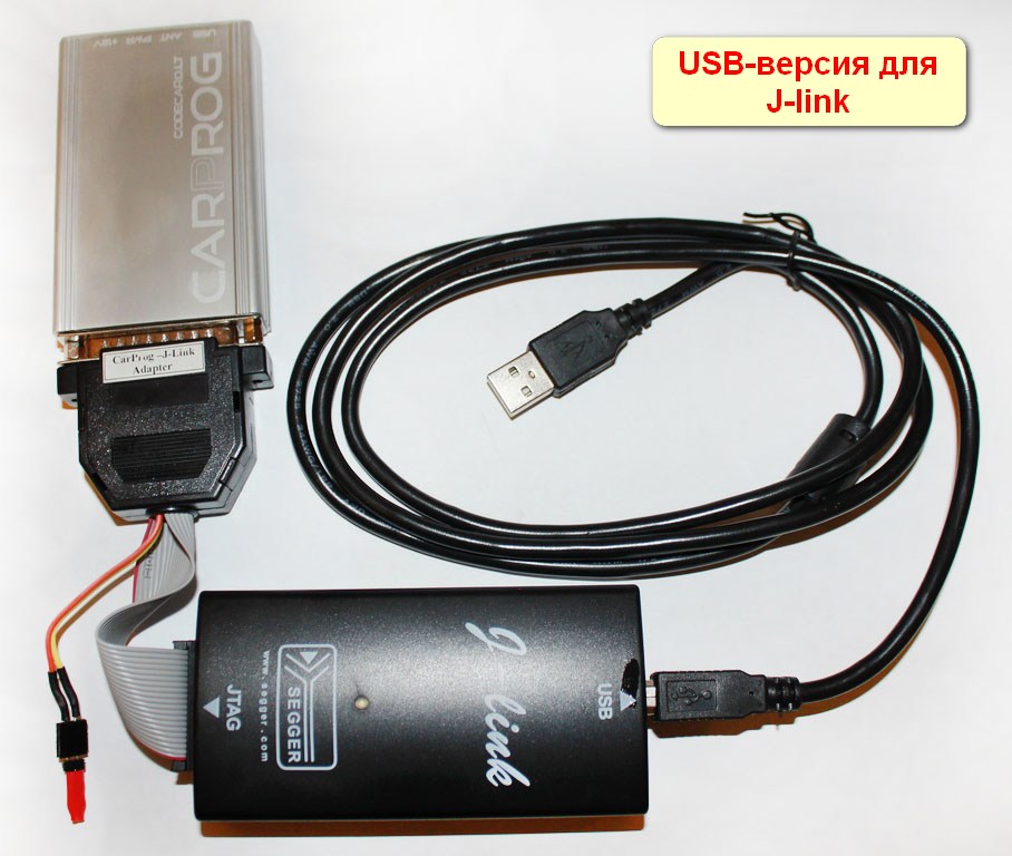

aleks-ua Опубликовано 3 марта, 2015 Поделиться Опубликовано 3 марта, 2015 В 03.03.2015 в 11:48, Artak7272 сказал: я из Армении а как это по блютузу,не понимаю если поможете буду очень блогодарен Это шутка, разве что вот такой есть вариант. USB – версия. Сброс счетчика и заливка прошивки производится при помощи специального ARM программатора J-Link и поставляемого нами кабеля для этой процедуры. Ввиду того, что LPT порт морально устарел и не у всех он есть, этот вариант будет более удобен, тем более что в комплект входит программатор J-link, т.е. в итоге у Вас два прибора и можно перешивать им другие ARM процессоры! Ссылка на комментарий Поделиться на другие сайты Поделиться
