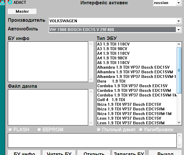

47 страниц по третьему кругу... не догоняю. Не могу шнурок подружить с программой русифицированной, что выложена в 10 посте этой темы.
С родной программой, что с диска, всё нормально, тест по коннекту (виртуальному) с БМВ проходит, светодиод помигивает, когда питание внешнее подаю на адаптер, предполагаю, что всё нормально. А с русифицированной версией - никак.
Причина проста, прочитав 47 стр., так и не понял, что же и где нужно заменить, серийник ??
Как я понял: 1) или в программе прописать серийник адаптера. Его вычитать можно с помощью М-прог, это я понял.
Куда его прописа-ать!? Вот в чём вопрос! (??)
2) или взять номер из программы (где взять?!) и записать в еепром FT232RL с помощью М-прог. (??)
Что делал: кем-то выложенный файлик .ept прописал в RL-ку (некто уверял, что будет работать с прогой из 10-го поста), как ни странно, ничего не изменилось, а именно: прога с диска адаптер по-прежнему видит, а эта русифицированная, по-прежнему, соответственно, - не видит.
Помогите, пожалуйста :blush: .
Почитай сдесь: http://www.auto-bk.ru/forum/topic/34376/. Ссылка действующая сдесь: http://turbobit.net/zdb9xekabekh.html Зашей этот ёптик, работает с прогой из этого-же архива. Это для рл.
Отлично! Спасибо, благодарень! Буду пробовать.

День добрый. Взял себе CMD CAN Flasher V1251 у китаёз. Дрова шли в комплекте. Неделю борюсь с девайсом - не могу поставить на комп. Прога не запускается, ругается на лицензию. Делал всё по инструкции. Если кто ставил подскажите в чём засада. Инструкция в прикрепленном файле.
Read me.rar
Всем кто купил китайскую катлету посвящается.
Итак, как и многие стал счастливым обладателем сего девайса купленном на алиэкспресс и естественно работать оно не захотело.
Покупал для работы с логаноподобыными. (У меня степвей)
Но все таки удалось его победить! Итак мой рецепт приготовления котлеты:
1. Ноутбук с Win XP SP 3 (не сборка).
2. Драйвера с сайта FTDI последние. ВАЖНО.
3. В системе катлета должна определится как юсб ком порт (но на английском написано должно быть и в драйвере тоже все на английском). ВАЖНО.
4. В параметрах порта ставим скорость 19200 и 2 мс ожидание. (Обычно для логана 9600 и 4 мс).
5. Я сделал перемычку на 7-15 из вольфрамовой(наверное) проволоки на контактах катлеты, паять было влом. Возможно будет и без нее работать.
6. Все соединяем и запускаем прогу от катлеты. После нажатия кнопки Read ECU (к примеру) включаем зажигание сразу и все читается моментально.
7. Если зависает программа, - значит что - то не так установлено.
Для себя сделал вывод, что проблема как правило с софтом возникает.
