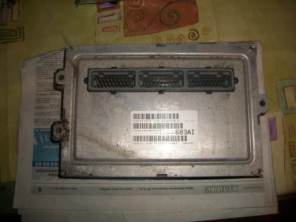

Sasha1982 Опубликовано 9 ноября, 2012 Поделиться Опубликовано 9 ноября, 2012 Всем привет диагностика не видит блок PCM,видит только блок управления трансмисией,в чем может быть проблемма?после включения зажигания загорается лампа иммо,а чек загорается через минуту,стартер крутит а машина не заводится.может есть у кого распиновка РСМ Ссылка на комментарий Поделиться на другие сайты Поделиться
Sasha1982 Опубликовано 9 ноября, 2012 Автор Поделиться Опубликовано 9 ноября, 2012 Что нет ни укого распиновки???? Ссылка на комментарий Поделиться на другие сайты Поделиться

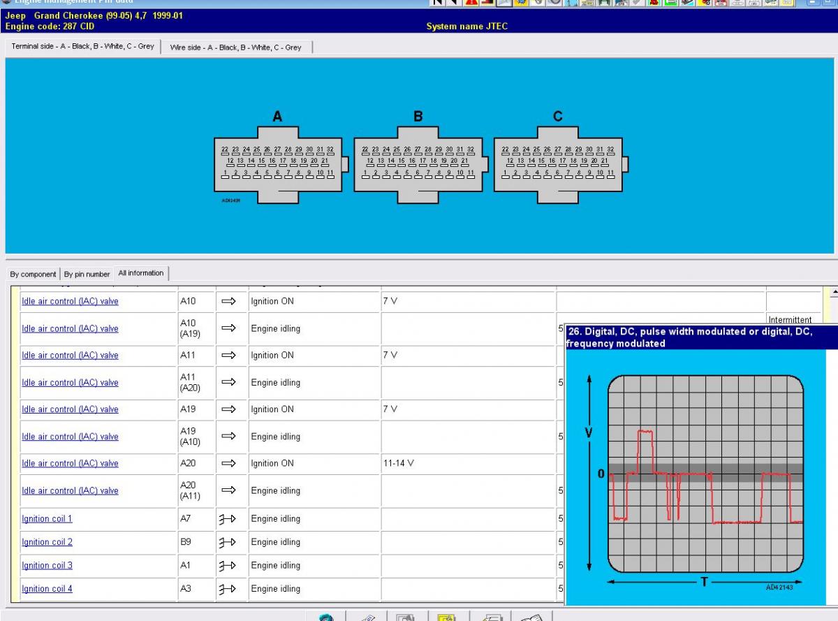

Slalex Опубликовано 9 ноября, 2012 Поделиться Опубликовано 9 ноября, 2012 Здесь на форуме найди Autodata 3.38, установи - там и схема и пинаут и осциллограммы. Ссылка на комментарий Поделиться на другие сайты Поделиться
