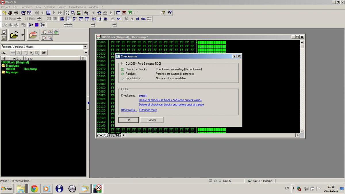

garisonford Опубликовано 30 ноября, 2012 Поделиться Опубликовано 30 ноября, 2012 (изменено) Кто скачал-установил...Имею 2 варианта ломаных Олс - но не открывают и не пересчит. контрольку на Симменс Форд СИМ28-29. Кто-нибудь попробует? 7M51BBC_1.rar Изменено 30 ноября, 2012 пользователем garisonford Ссылка на комментарий Поделиться на другие сайты Поделиться
ellecctric Опубликовано 30 ноября, 2012 Поделиться Опубликовано 30 ноября, 2012 ChipExplorer пересчитывает, WinOls нет. Ссылка на комментарий Поделиться на другие сайты Поделиться
garisonford Опубликовано 30 ноября, 2012 Поделиться Опубликовано 30 ноября, 2012 ChipExplorer пересчитывает, WinOls нет. А карты найдёт,откроет? Ссылка на комментарий Поделиться на другие сайты Поделиться
domen Опубликовано 30 ноября, 2012 Поделиться Опубликовано 30 ноября, 2012 Вот файл с пересчетом ОЛС 7M51BBC_1_Chks-ok.rar Ссылка на комментарий Поделиться на другие сайты Поделиться
garisonford Опубликовано 30 ноября, 2012 Поделиться Опубликовано 30 ноября, 2012 Вот файл с пересчетом ОЛС Да с этим давно закончено-есть много других софтов.Задача-чем перенести кал-ки и пересчитать КС.SIM28\29...Чем открыть карты?Только офф Вин ОЛС? Ссылка на комментарий Поделиться на другие сайты Поделиться
balakovo Опубликовано 30 ноября, 2012 Поделиться Опубликовано 30 ноября, 2012 Да с этим давно закончено-есть много других софтов.Задача-чем перенести кал-ки и пересчитать КС.SIM28\29...Чем открыть карты?Только офф Вин ОЛС? Так WinOls 2.24 считает контрольку для вашего блока. Ну а с картами сложнее..... Ссылка на комментарий Поделиться на другие сайты Поделиться

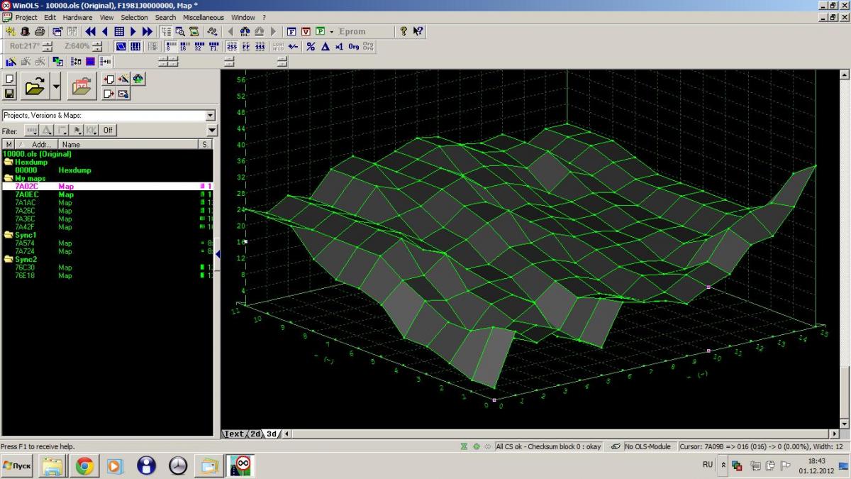

balakovo Опубликовано 1 декабря, 2012 Поделиться Опубликовано 1 декабря, 2012 Так чем же карты распознать? Вот к примеру , ваш файл , и к нему нужно типо вот такого описания . Попробуйте откройте проект и тупо закиньте этот файл туда. Но это кривые карты и без описания . 7M51BBC_1.zip WinOLS (10000.ols (Original) - F1981J0000000).kp.zip Ссылка на комментарий Поделиться на другие сайты Поделиться
garisonford Опубликовано 1 декабря, 2012 Поделиться Опубликовано 1 декабря, 2012 Вот к примеру , ваш файл , и к нему нужно типо вот такого описания . Попробуйте откройте проект и тупо закиньте этот файл туда. Но это кривые карты и без описания . не понял - куда файл закинуть? а здесь те же карты? AGB_stock.rar Ссылка на комментарий Поделиться на другие сайты Поделиться
balakovo Опубликовано 1 декабря, 2012 Поделиться Опубликовано 1 декабря, 2012 Сначала , открываешь в WinOls прошивку 7M51BBC_1.zip , потом мышкой перетаскиваешь файл WinOLS (10000.ols (Original) - F1981J0000000).kp.zip в открытый проект , вот так будет.... Эти карты к твоему новому файлу уже не подходят , там адреса другие. не понял - куда файл закинуть? а здесь те же карты? А ты какие-то конкретно калибровки хочешь найти или просто решил научится .... ? Ссылка на комментарий Поделиться на другие сайты Поделиться
