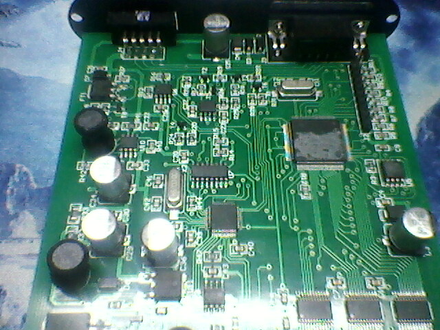

Доброго дня всем! Приобрел piasini 3 месяца назад, долго не подходил к нему, а тут время появилось дай думаю попробую как работает, взял блок бош7.9.7 и вперед. перед этим протестил его на галлетто2 пишет читает влет. а вот пиасини не хочет конектится. беру осциллограф смотрю импульсы на к линии их там нет видно поднятие напряжения когда прибор питание подает и все . в общем к линия не работает. реализовано просто сигнал с проца идет на транзистор. плохо что не увидишь что за проц название запилено не дрогнувшей рукой китайца? брал здесь с закруглеными краями.
итак вопрос у кого как работает по к линии, и в чем может быть засада в моем случае
фото своего прилагаю
Импульс на ножке процессора смотрел или на выходе? Как вариант транзистор отпал, либо с подтяжкой проблема.
смотрел на сопротивлении R25 1k (на него с проца приход) на нем тоже нет импульсов, присутствуют небольшие помехи и все никаких пиков не бывает при конекте с эбу. микросхему 9241 подкидывал с рабочего устройства и без нее тоже пробовал она отпадает, получается проц чтоли мертвый, но питание же на эбу кто то включает? что за проц стоит там может у кого есть с незатертым названием?

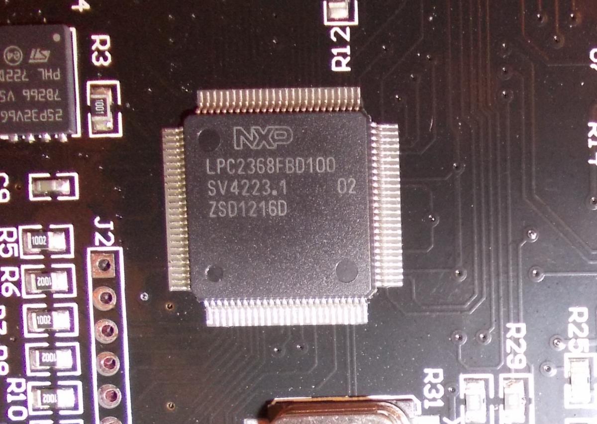

вот такой проц, только плата черная
спасибо за фото хоть знаю его в лицо теперь, еще интересно для чего разъем J2?
o717ka Еще маленькая просьба, не могли бы вы сфотать всю плату в подробностях для сравнения сопротивления и так далее, буду при много благодарен.
фотки есть во всех ракурсах, только сам приборчик не рабочий)), насчет разьема это JTAG, проц то ARM7TDMI-S CPU

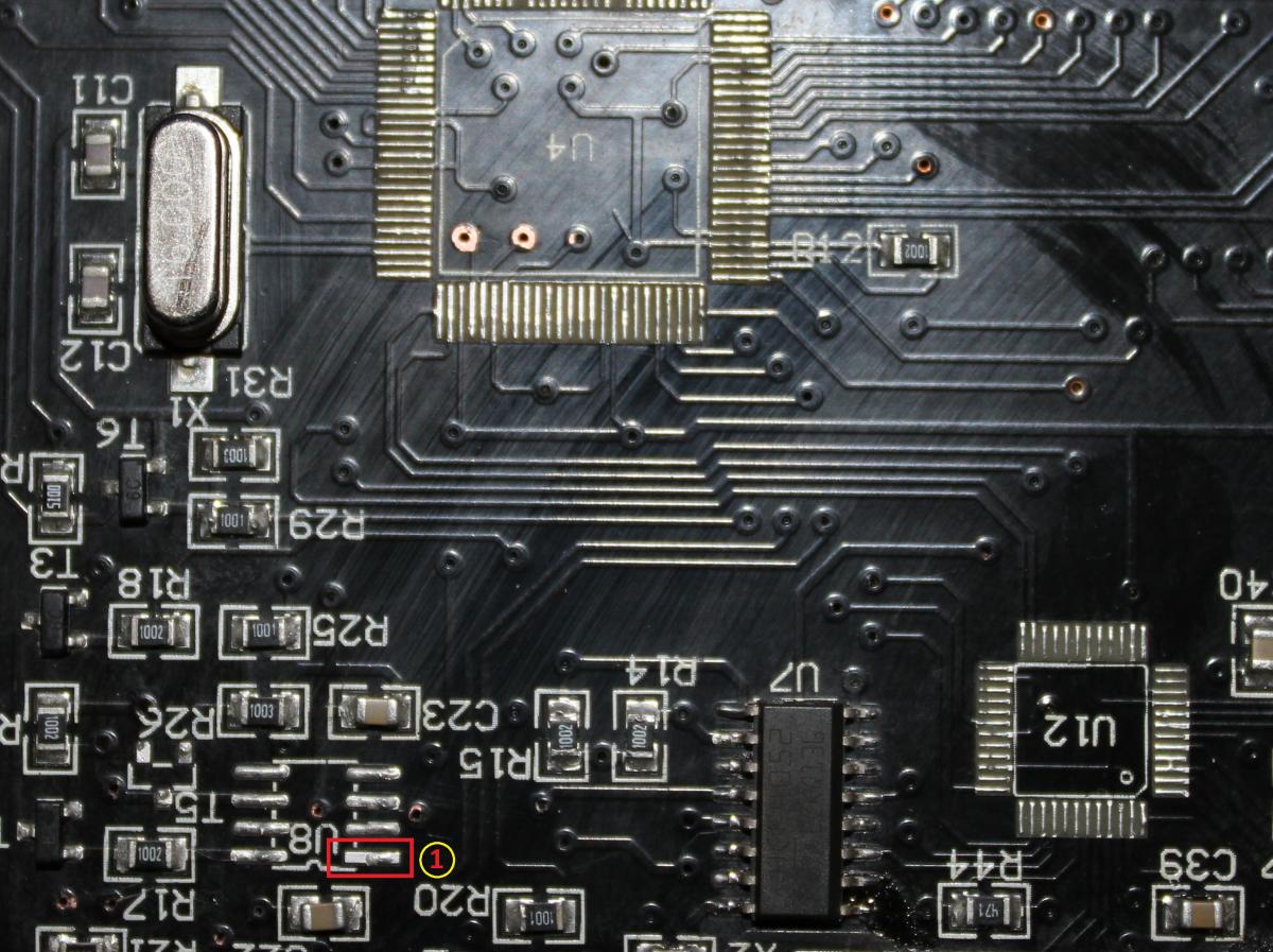

я починил свой сегодня, давай и твой починим))
давай я не против, с чего начать то?
программа определяет адаптер? сделай скрин программы, прозвани относительно массы напругу на отмеченом пине №1 (я детали сдул чтобы видно было))
программа определяет адаптер кнопки зеленые становятся, напряжение на первом пине сначало было 3.7в щас выросло до 4.5в
нет ошибка 3.2в крона в цешке сдувается потихоньку
Изменено пользователем NS555
так, это похоже болезнь всех пиасинек, либо косяк в плате, на этом пине должно быть 5 вольт!!
