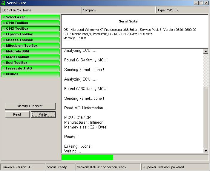

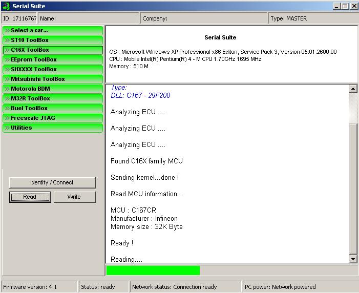

Добрый вечер.
сегодня пришла Piasini
решил проверить на sirius 32 процессор с167cr-rm
определил процессор верно,но full слил неправильно
решил записать,выдает timer out ecu

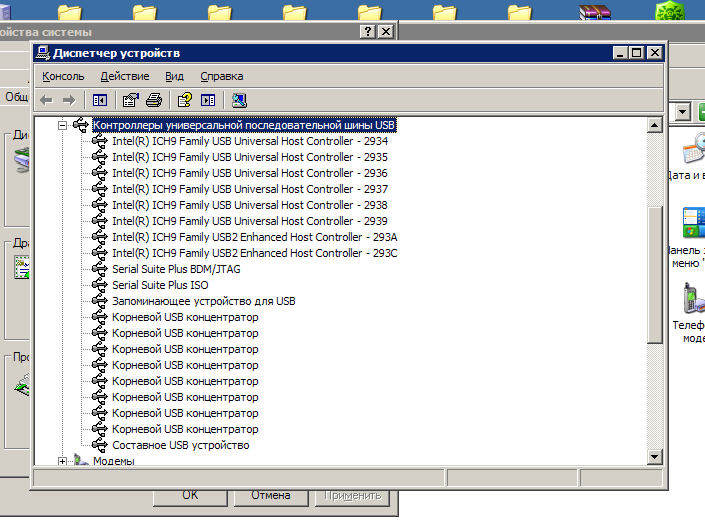

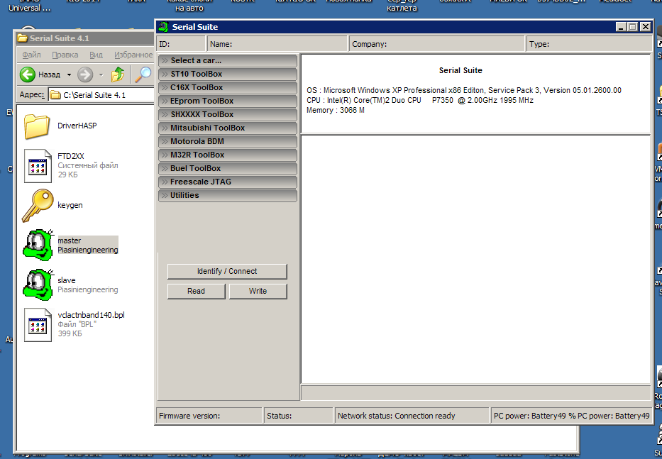

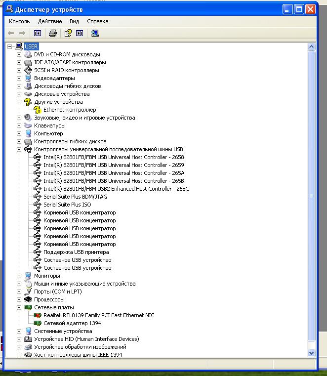

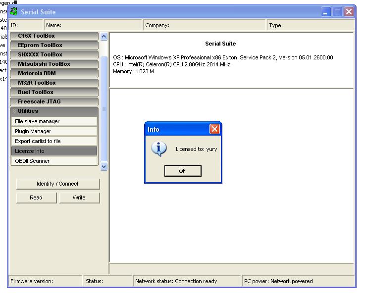

В "диспетчере устройств" всё в порядке. По скрину Windows похож на "изнасилованный в ухо". Скрин программы master.exe тоже выкладывайте.
про ухо не знаю! это сложно ! вот скины! ну и фаил ept. тоже зааливал!
Вот это скрины уже с другой системы. Я так понимаю, у Вас такой эффект не на одной машине. Значит всё-таки на запчасти. Вскройте его и посмотрите пайку.

Вот не поленился.У меня все читает и пишет.Ошибку дает если не правильно выбрать микруху(ВВ или ВТ).Хотя там не подписано.
124.rar
пробывал разные позиции,не вышло
подключил chiploader считываю,flash кривая,записываю выдает ошибка 350
вроде блок был живой
а у Вас блок sirius 32N или безN?
на форумах читал там процессоры разные стоя с167cr-rm или lm
так lm нормально пишутся,rm надо flash в программатор

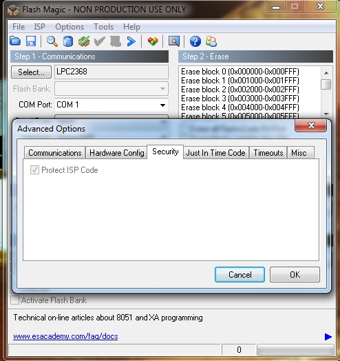

Пришел мой второй - уже доработанный, читал им блок Infinity. Посмотрите дамп правильно считан? Вот теперь буду думать, как с него прошивку слить, там есть JTAG-разьем. Как думаете J-Link (или U-Link) сможет прочитать этот проц? Вроде заявлен.
Считанная прошивка Infinity.zip
У меня блок D4 c LM.Не буду утверждать,но подозреваю,что в Д32 попутаны адреса\данные(топология платы другая).По этому не проходит команда на стирание микросхемы(читаем даташит).Прочитать ЭБУ,по идее должен.Кто делал такие блоки - пусть меня поправят.Уже узнал у Дениса:не читает и не пишет.У нас таких ЭБУ не используют.По этому в чиплодыре их и нет... to krox:тебе уже написали(и не только на этом форуме),что проц закрыт.Если бы было можно его прочитать,то прошивка гуляла в интернете.Я,например,покупал проект на мппс за границей за 1500 еврика.Если нужна прошивка проца - купи.ЗЫ:У кого - я не знаю.У меня нет и не будет.

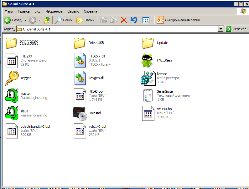

Почему то не "зеленеет" у меня, ставил и на семерку и на ХР. одинаковая ситуация. в кейген загонял ID номер блока с наклейки, имя и компани от балды, ID хард - то что HWIDGen выдал. скрины с ХР.
понесу наверно к продавцу пусть проверяет.. купил кстати на web55
Я подозреваю,что номер на наклейке не тот.Пост №239 - такой же результат.Или это один и тот же адаптер.ЗЫ:номер какой?
Изменено пользователем вадимк
навряд ли один и тот же .. я в Омск , а тот в Краснодаре... а вот продавец может быть и один... мож корпуса с наклейками перепутали... :)..
номер моего 2596
Изменено пользователем yrii
Стоп...Чета не так.Получаем ID.Копируем его.Вставляем в кейген.Генерим лицензию.Копируем лицензию в папку проги.Запускаем.
